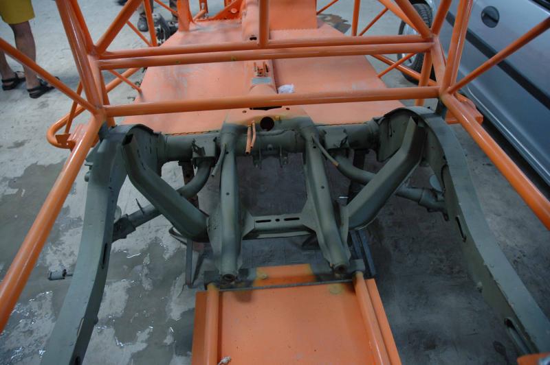

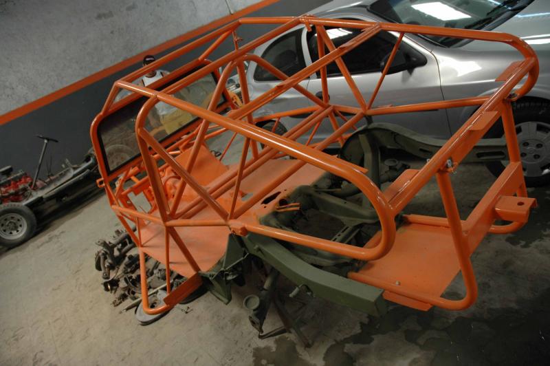

    Estou montando uma gaiola com a seguinte configuração :
    - Chassis de Brasília
    -traseira de Kombi (já instalei semana passada)

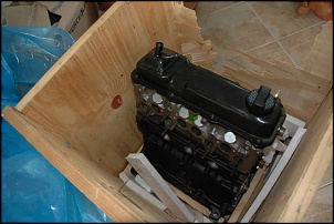

    -Motor AP 2.0
    -Caixa de marcha da Kombi a diesel retrabalhada a relação
    Duvidas
    Estou com o eixo dianteiro do fusca , o que da para fazer para melhorar ? pois eu tive uma idéia de fazer as torres para colocar o agregado do gol , mas vai ficar um trambolho na frente da gaiolinha ...
    Para não ter tanto problema com água , estou pensando em colocar um painel de moto ... alguém já fez isso ?
    Jája aparecem mais duvidas...
    Pois essa semana vou colocar o motor ...
    Abraço !

    E ai zenicolau, acho que o conj motor caixa vai ficar canhao, tenho minhas restriçoes com a suspençao da kombi , muito dura pruma gaiola muito leve, nao vai haver torçao pra escapar da erosoes,mas tu ja disse que colocou a susp de kombi, tenho um amigo que mandou tornear as barras de torçao pra ficar mais macio, telvez seja a soluçao pra ti!, quanto ao painel de moto, gostei da ideia, mas vai ter de levar num tecnico pra ele aferir o velocimetro em releçao a roda que tu vai usar na dianterira ! espero ter atrapalhado um pouco !!!
