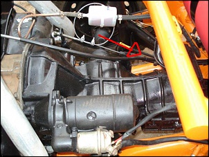

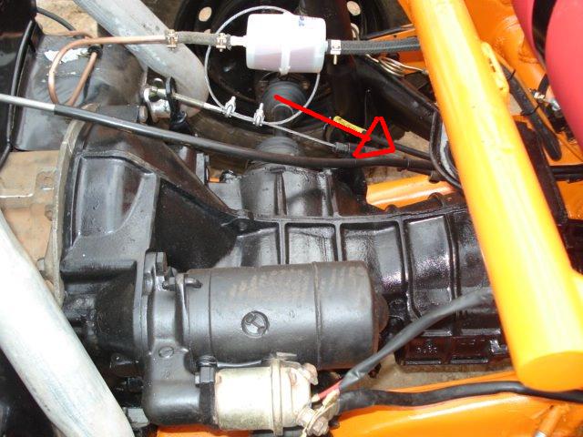

    fixar caixa sem calços de boracha sera que quebra????
    amigos vendo algumas fotos de fuscas e outros VW ar ,, com o mesmo chassi;; pensei por em pratica esta ideia .tb mas a algumas adivergencias ..
    sera q aguenta..pq naum tem nenhuma boracha para ''amortecer'' ou deixar aquele pequeno molejo ....sera q naum quebra ???
    queria a opinioes de vcs ......visto q os carros tb é para rodar em pistas e naum ao extremo ..como nossos bajas e gaiolas ,,,,
    vai anexo uma fotos ..para melhor interpretação ..

    Tenho um amigo que tem um fusca turbo de pista e que anda na rua. Ele fez esse esquema sem coxim de borracha, no ferro mesmo, e só assim parou de quebrar por causa da vibração na largada...
    Na minha gaiola eu tenho uma corrente que passa por cima e por baixo do cambio, ali mais ou menos na metade dele, soldada no chassi e esticada por parafusos, ajuda a segurar o cambio, não vibrar e não deixar o esforço somente em cima dos coxins...

    Olá chacalgarcia, podi faze 100 os coxim d borracha, só no ferro mesmo eu agarantio, pois a minha gaiola é feito assim e num tem probrema...valeuuuu...

    Jorge ,como fez para substituir o coxim do trambulador??
    q colocou no lugar ,? so uma chapa??

    Jorge_pg Me Ajude Aiiii... Eu Nao Aguento Mais Trocar A Carcaça Do Cambio (aquela Ultima, Perto Do Trambulador) Ela Quebra Toda Vez Que Saio Pra Trilha, Oque Devo Fazer??? Sera Que Se Fizer Umas Travessas Em Baixo Do Cambio Pra Ele Nao Fica Mexendo Muito Adianta??
    Se Alguem Puder Me Ajudar, Estou Aqui...
    Obrigadoo

    Gui faz como ta na fto ai acima do Chacalgarcia...a segunda foto t garanto q num quebra +...
    Gaiola tubular 1.5 a ar
    pajero sport GLS 2001
    Jorge, Obrigado Pela Dica, Foi Fazer Isso Mesmo... Nao Aguento Mais As Quebra....
    Obrigado!

    Eu To Com Uma Duvida! Essa Correis é Aquelas Correias De Borracha Que Usa Em Caminhão De Carga??
    Se Eu Fiquer Ela Com Ferro Do Jeito Que Esta Na Foto Será Que Com A Vibração, Por Nao Ter Nenhuma Borracha Pra Absorver O Impacto, A Cargaça Do Cambio Nao Quebra???
    Pensei Em Fazer Uma Travessa Em Cima Do Cambio Parafusando Nele, Será Que Quebraria?
