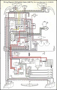

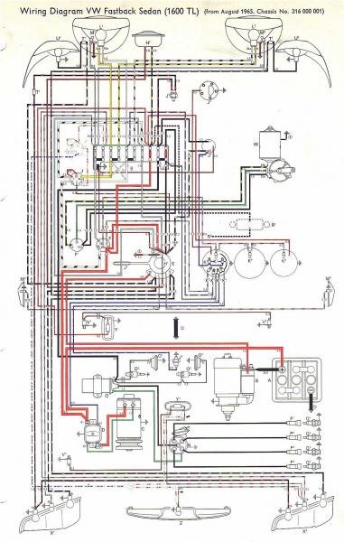

    Ramon dá uma boa olha nesse chicote se naum tem algo ligado errado.
    Mesmo que a baterria estivesse fraca ele não deveira morrer.
    Estou anexando o esquema elétrico do fuca 76 e Tl 1600 talvez possa te ajudar...
    Miniaturas de Anexos Miniaturas de Anexos Parte eletrica do fusca-esquema76.jpg   Parte eletrica do fusca-esquema_tl1.jpg

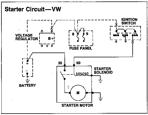

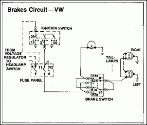

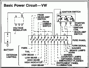

    Aproveitando vou deixar aqui outros esquemas eletrico de outras partes do fuca...
    Miniaturas de Anexos Miniaturas de Anexos Parte eletrica do fusca-freio.gif   Parte eletrica do fusca-fusiveis.gif   Parte eletrica do fusca-gerador.gif   Parte eletrica do fusca-ignicao.gif   Parte eletrica do fusca-partida.gif

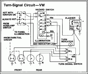

    Continuando....
    Miniaturas de Anexos Miniaturas de Anexos Parte eletrica do fusca-pisca.gif   Parte eletrica do fusca-alternador.gif
