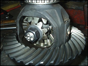

    cara ja tive gaiola com motor a Ar 1.5 e uma Ap 1.8 com suspensao de variant 2 e cambio de kombi diesel ,,e falo pra vc ,,vo monta outra e vo coloca bloqueio ,pq aumenta muito a capacidade dela em obstaculos.. a gaiola nao tem 4x4. entao precisa de um bloqueio .pra melhor o desenpenho..agora sobre quebra isso dependo do pé msm,
    tenho amigo q quebra cambio com motor a Ar 1.3 e outros com motor Ap 2.0 quase nao tem problemas de quebra..vo coloca esse bloquei ai ele nao limita 100% entao nao tem problemas em curvas.

    Onde consigo esse bloqueio Dimmy? tem ideia de quanto???

    Ola amigo eu já usei mais de 5 vezes esse blocante mais todos quebraram daí resolvi faze eu mesmo um so q é 100% não 75 como esse seu tenho fotos aqui vo vê onde elas estão eu posto pra vcs vê gastei R$ 5,00 pra bloquear ela heheheheh abraço a todos

    o certo e ter um diferencial positivo, a roda que esta no barro, no ar,sem aderência,não roda sozinha conforme é o diferencial tradicional, no positivo a roda que traciona e aquela que esta em terreno mais firme ou firme,o bloqueamento do diferencial provoca derrapamento provocando acidente, e pode quebrar,so pode ser usado em linha reta, não aceita curva porque a caixa de satelite esta travada,e não faz a diferença na curva, o diferencial tradicional pode ter a mesma ação do positivo,se voçe conseguir estalar dois freios de maõs um para cada roda traseira, e ai voçê frearia a roda que esta rodando livre sem tração, obrigando a outra que esta em terreno firma tracionar,formar de aplicar o freio e puxando e soltando puxando e soltando. ok ok ass- R.N.Lima

    Lima, este bloqueio a que nós nos referimos não bloqueia 100%...ele "faz" a mesma coisa da tração positiva.
