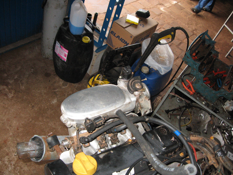

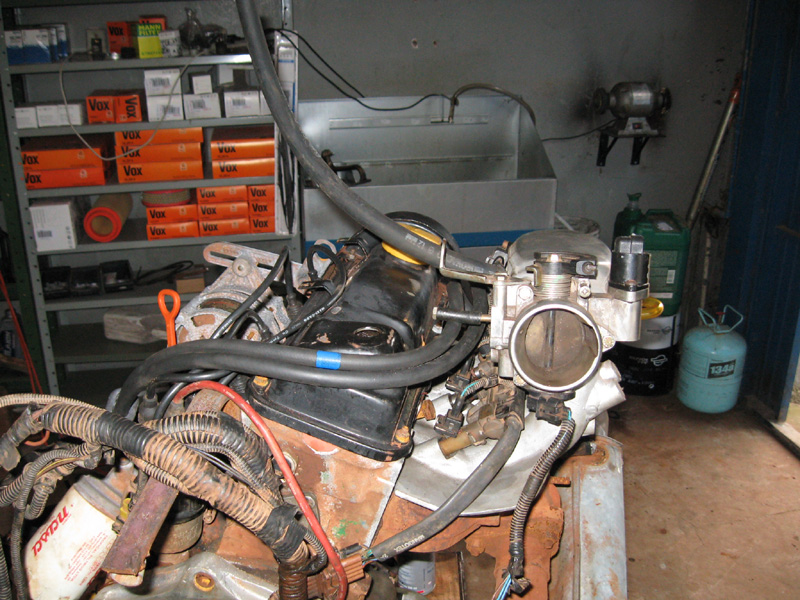

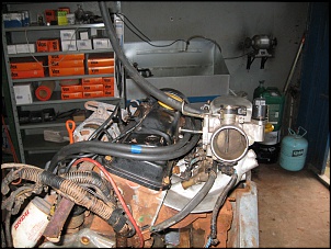

    Ola amigos estou colocando a injeção eletrônica na minha gaiola tirei algumas fotos pra posta ai pra vc motor AP 1.6 MI acho q vai fica bom abraço a todos
    Miniaturas de Anexos Miniaturas de Anexos -img_3079.jpg   -img_3080.jpg   -img_3081.jpg   -img_3083.jpg
