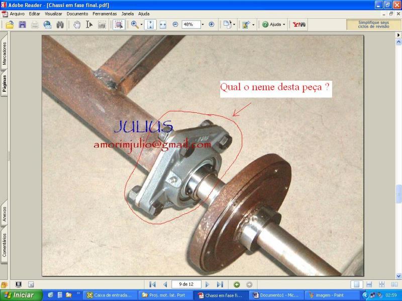

    Qual o nome desta peça ?

    Caro escorpionwild!
    A peça em questão parece ser um mancal de rolamento.

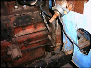

    esta peça é um mancal universal, possui um rolamento dentro de uma rotula,aqui nós usamos p/ instalar outro tipo de dieção no jeep,veja as fotos abaixo.

    Este tipo de mancal aguenta o tranco no eixo traseiro ?

    Rapaz!!!
    Como já te disseram isso é um mancal de Flange, pelo menos aqui na minha cidade chamamos assim... Segue aí um fabricante nacional bem barato, estamoa adpatando algumas dessas em uma suspensão traseira de um Buggie Fapinha com diferencial traseiro. http://www.frm.ind.br/mancais.htm
    Cuidado quanto a sua pergunta se aguenta o eixo traseiro, respondo que depende. Eixo de que?
    O que você deve considerar que estas caixas de rolamento são de ferro fundido que é bem frágil, mas tem uns bem parrudos e de preferência aos de 4 furos pra uma serviço mais pesado.
    Espero que tenha ajudado.
