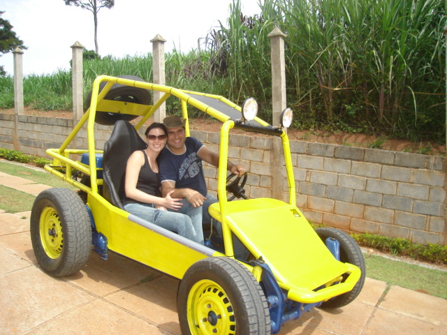

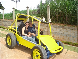

    Ai a foto do mandruvá...
    Miniaturas de Anexos Miniaturas de Anexos duvida - trocar pneus cross x camionete-dsc02767.jpg
    hehe essa é a cadeira eletrica??
    tamanho de um mini buggy quase.. deve ser beeem leve. motor de que? nao me pareceu ser de fusca.
    bem legal o modelo dela, simples e bonita.
    agora posta fotos dela nas brincadeiras!!

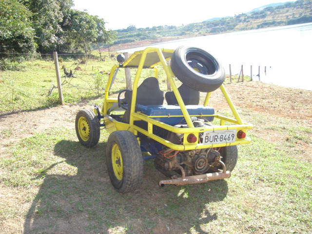

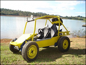

    Pois é...motor de fusca mesmo...
    Antes estava com 1600 de brasilia, mas por ela ser curta D+ não tinha controle nenhum...qq bobiada ela empinava...
    Coloquei um 1300...e mesmo com o 1300 ela ficou forte... não para em lugar nenhum, sobe qq barranco, entra em qq buraco, com lama ou sem...
    Segue mais algumas fotos...

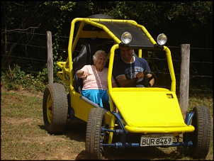

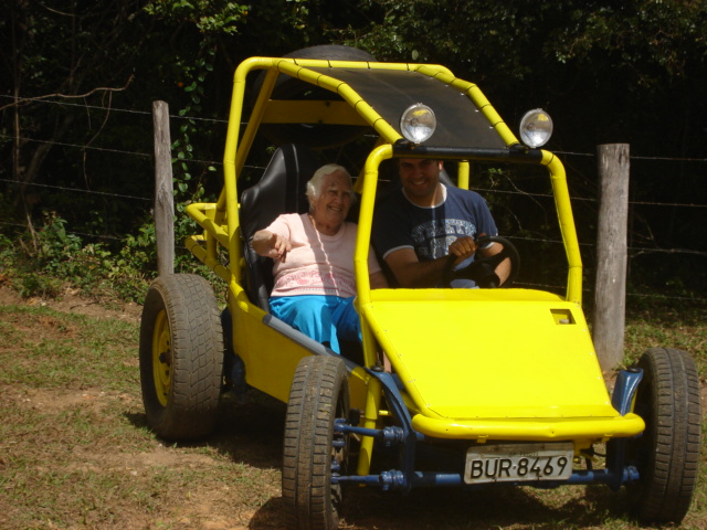

    Até a Vó entra na brincadeira...uhauhauhauha
    Miniaturas de Anexos Miniaturas de Anexos duvida - trocar pneus cross x camionete-dsc03012.jpg   duvida - trocar pneus cross x camionete-dsc03017.jpg   duvida - trocar pneus cross x camionete-dsc03019.jpg   duvida - trocar pneus cross x camionete-dsc03030.jpg
    ehehe bem pequena mesmo. vi naquela foto achei que era motor de moto, mas vi o tanque azul ali por isso achei estranho o "modelo" do motor.
    ainda mais com esse tamanho. boa pra trilha né. curtinha.. qualquer força já arranca ela de onde ela tiver..
    normalment se faz o contrario mais ai foi necessario trocar pra menor ehehe imagino a força.. desse tamanho.
    tem placa pq? pra andar no cambao?
