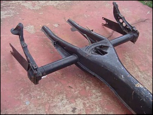

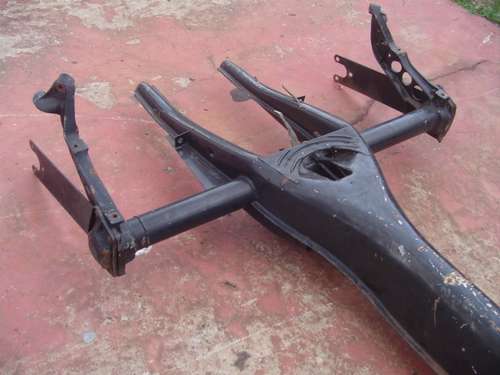

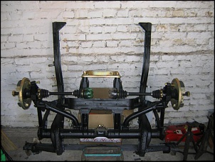

    ola pessoal to aq pra por a irs, mais tava vendo e e uma parte interissa , ate a parte do trambulador . La , esta o numero do chassis , entao como fica , entra o numero da kombi ou posso recortar o numero antigo e soldar em cima?
    se eu nao to falando besteira, nao troca o chassi, e a parte do trambulador que tu falou fica embaixo daquela lata do chassis.
    eu ao menos imagino assim.
    é tudo embaixo/atrás do chassis. vai ser trocado o cambio e o sistema da suspensao traseira. mas ali naquela parte não é alterada, ao menos nao no fusca. o do gurgel é em outro lugar????
    bora esperar alguem que conheça melhor.
    daqui pra uns 6 meses vou fazer isso. IRS! e manga soldada na frente.. vai ficar o capeta!
    ah.. no
    www.planetabuggy.com.br eles tem fotos da "operação". talvez ajude a esclarecer essa dúvida

    Como será que fica?
    Estou curioso como é feito esse trabalho.
    Como se une a IRS da Variant II (foto) ou Kombi com o chassis do Fusca?

    não mexe no numero
    vc vai colocar somente a barra de torção da kombi no lugar da do fusca é esse tubo grosso onde fica o facão ...
    tira um e coloca o outro !!!
    é simples , só é dificel o alinhamento .
