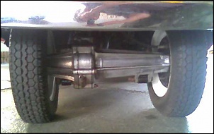

    pretende adaptar sistema de transmissão secundária por cardã, direct-drive ou vai usar corrente mesmo? ja ouviu falar no triciclo muravey, que usa o motor da scooter russa tula e tem transmissão por corrente com reversor no diferencial? segue uma foto da traseira do muravey e uma do diferencial de uma bmw isetta 300... e o muravey branco eu vi em florianópolis, provavelmente foi trazido da argentina, onde fica a representação para a américa do sul... acredito que não seja difícil importar o eixo... http://www.motorusa.net
    Miniaturas de Anexos Miniaturas de Anexos Ajuda para construir um Kart cross...-bmw-isetta-300-1958-diferencial.jpg   Ajuda para construir um Kart cross...-triciclo-muravey-traseira.jpg   Ajuda para construir um Kart cross...-triciclo-russo-muravey-200cc.jpg
    Seria uma boa opção fazer por cardã, mas sera que aguentaria o torque do kart cross?, pois os veiculos das fotos parecem não ter muito torque... sei lá o que vc acha ?

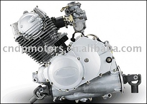

    olha esse motor chinês de 400cc que vem com diferencial central e saída para cardãs dianteiro e traseiro...

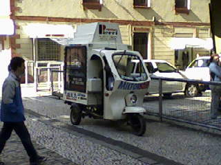

    esse triciclo eu vi aqui em porto, e usa uma caixa de câmbio auxiliar que faz as vezes de reversor e movimenta o cardã...

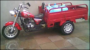

    o quadriciclo da última foto é 4x2, usa o mesmo sistema do triciclo, mas com motor de 200cc...
    Miniaturas de Anexos Miniaturas de Anexos Ajuda para construir um Kart cross...-motor-monocilindrico-gasolina-de-400cc-com-cambio-e-caixa-de-transferencia-para-quadriciclos-f.jpg   Ajuda para construir um Kart cross...-triciclo-mototruck-na-independencia.jpg   Ajuda para construir um Kart cross...-quadriciclo-de-200cc-na-tecway.jpg
