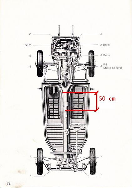

    E aí pessoal, acho que graças a vocês tomei coragem e estou começando minha 1ª gaiola, com uma dúvida quanto devo encurtar o chassis da brasilia pelo que medi tenho uma idéia de 13 a 16 polegadas.
    será para 2 pessoas podendo sentar mais 2 ou 3 atrás tipo o buggy.
    Toda dica é bem vinda afinal estou só começando e quem ja passou por esta fase se puder me ajudar, eu agradeço.
    Cara, de preferência em torno de 40cm.

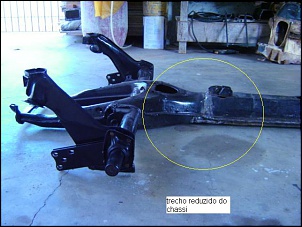

    Acho que já é um tanto bom. Se vc quiser fotos ou modelos de onde cortar me avisa!
    Tenho algumas fotos do chassi, desenhos mostrando onde cortar e o tanto.
    Absss

    Sergio se puder me passar as fotos e os modelos me ajudaria muito, acho que vou encurtar 15 pol. = 38,1cm
    Se quiser postar aqui ja tira a dúvida de mais pessoas, mas pode ser no meu e-mail:

    Cara espero poder te ajudar!!

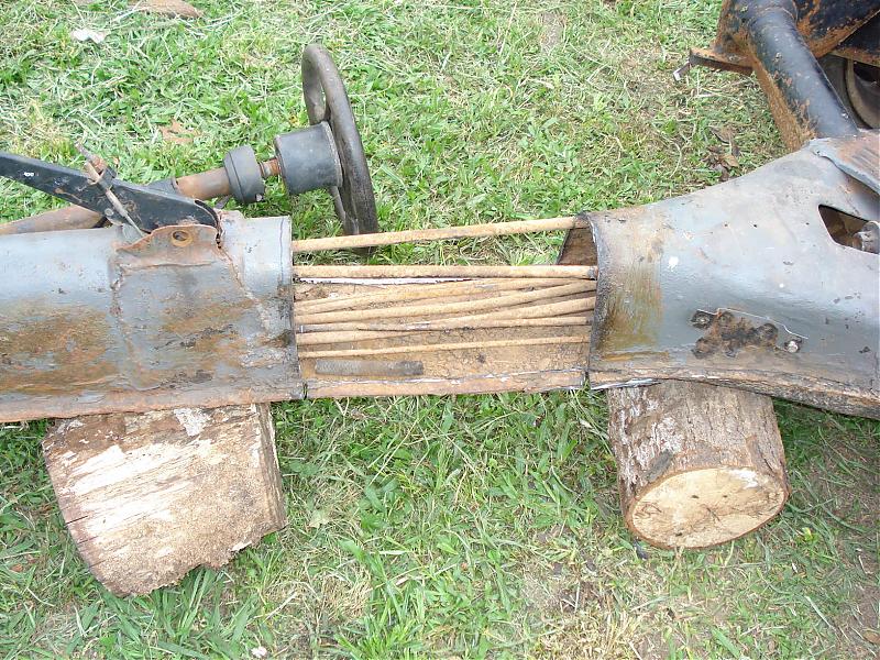

    Seguinte a poucos meses tbm comecei minha 1ª gaiola e encurtei um chassis de fusca eu encurtei 35 cm
    é +- o q o pessoal ta te falando ai e tua idéia tbm
    só cuida na hora de corta pra corta os caninhos das espias tbm
    vo te manda uma foto
    boa sorte e não desista

    Miniaturas de Anexos Miniaturas de Anexos Quanto Encurtar o Chassis-chassi-do-vw-para-gaiola.jpg   Quanto Encurtar o Chassis-chassi-14.jpg
    Quanto Encurtar o Chassis Imagens Anexas Quanto Encurtar o Chassis-chassi-13.jpg

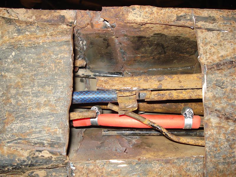

    Mateus obrigado pela dica, mas o que são todos estes caninhos?
    eu sabia que teria que tomar cuidado com cabos e canos mas não sabia que era tudo isso.

    eu acho que esses caninhos são cabo de embreagem, freio, etc.

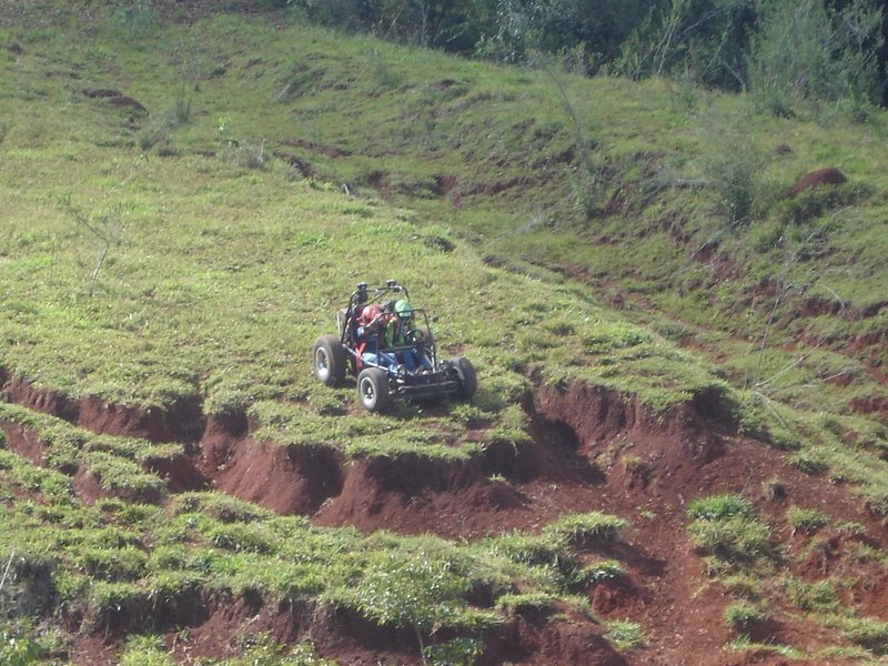

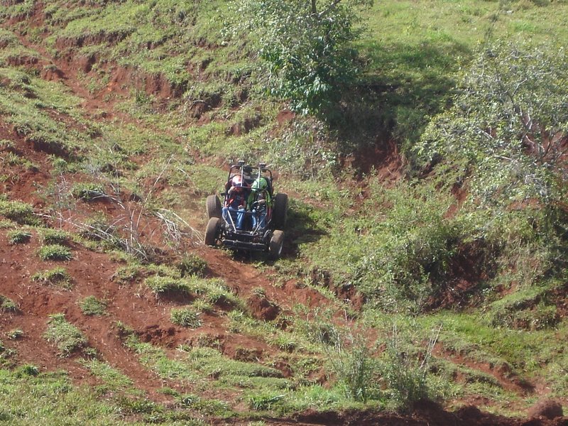

    aqui tem algumas fotos da minha gaiola, mas eu não sei o entre eixos dela.
    deve ter em torno de 1,40m. ela é bem curtinha

    Olha cara na minha tinha td isso
    pq dois são do freio de mão dai tem o do acelerador, da embreagem, do freio normal tbm.
    acho q é isso
    pra inmenda eles eu fiz um troço meio matação ma deu certo eu peguei mangeira essas de jardim msm e coloquei uma abraçadeira cada ponta
    deu certo
    da uma olhada nessa fot9o faltava inmenda alguns mas é isso
    fica feio ma ninguém vai v
    vlw
    Miniaturas de Anexos Miniaturas de Anexos Quanto Encurtar o Chassis-dsc00418.jpg
