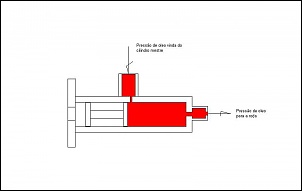

    Observe o desenho, se usar outro cilindro que não seja o da Kombi,
    faça com que funcione desta forma.

    ahhh entendi....
    existem cilindros duplos e dependendo de onde vc conectar o cano do cilindro mestre não há circulação do óleo...
    beleza...

    Exatamente, Por isto eu prefiro usar o da Kombi antiga, e seu valor não é assim tão caro.

    Treme Terra, amigo, tenho que te dar os meus parabéns por esta idéia. Eu tbm tinha pensado em fazer mas achei que não iria resistir. Este cilindro simples sai por 64,00 por aqui.

    Se possivel mandem fotos deste esquema, me parece muito bom tentei inverter as canos no cilindro mestre dianteiros pelos trazeiros, na saida dos trazeiros coloquei um T para colocar as dois dianteiros.
