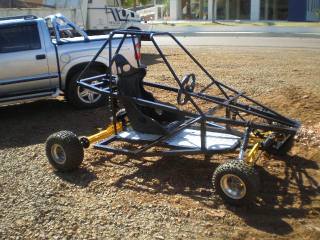

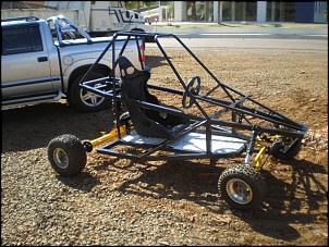

    Alem do jeep , estou atras de algo que me mate a vontade de andar de moto , corri motocross muitos anos , e devido a um serie de fraturas parei , e quando vi esse brinquedo me animei muito !
    http://www.crossrace.com.br/images/AranhaII03.jpg
    um motor de cb500 nessa gaiola fica legal ?
    anda em areia fofa ?
    alguma dica de fabricantes e etc alem da crossrace ?
    obrigado .

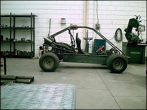

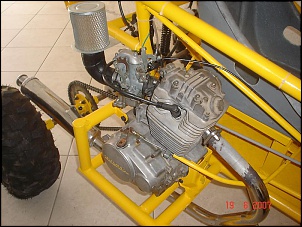

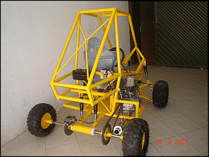

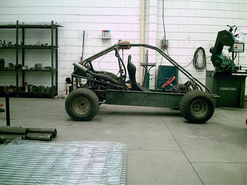

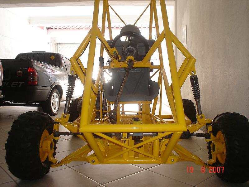

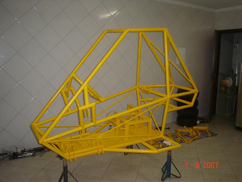

    Mais ou menos assim?
    Na areia fofa não é muito interessante, anda pesado e força demais o motor... uma vez quebrei a caixa da minha com motor Agrale...essa daí usa motor de RD 350, bem mais forte...anda muito...
    Eu considero como requisito básico para a escolha do motor a refrigeração, sendo à água qualquer um...um motor a ar vai torrar atrás do banco do piloto...sendo à agua é só colocar um radiador maior, no caso Gol bola.
