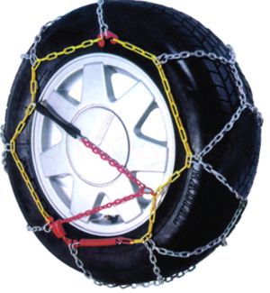

    corrente pra neve serve pra trilha?
    esses dias vi aki numa loja de acessorios pra carros umas correntes pra neve (sim, aki na frança neva...)
    na verdade eu jah tenho correntes pra maça-do-amor, feitas com corrente grossa e talz. mto boa a que tenho! mas fikei curioso pra saber como essas que vi se comportariam... tem foto em anexo.
    eh q as minhas sao do tipo que fik soh transversal no pneu, e essas aki, apesar de bem mais finas, fikm td trançado em cima do pneu... alguem jah viu uma dessas em açao e pode dizer o que achou?

    Citação Postado originalmente por agropoks Ver Post
