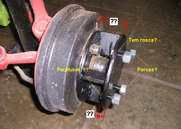

    Alguem ai tem um desenho de um alargador de rodas?
    to querendo fazer um, se alguém tiver um desenho com medidas post ai.....

    olá Jorge esclarece umas duvidas....
    qual e expessura da chapa? qntos centimetros afasta a roda? na chapa de fora vc fez rosca e colocou parafusos? e pra prender a rodo vc usa porcas?
    valeu....

    Olá Denilson a espessura da chapa é de 5/16 q comprei em uma metalurgica como retalho fica + barato eu afastei a roda 2" polegadas q é a medida da chapa q comprei 2"X5/16" foi só cortar os 8 pedaços e soldar pra fazer o alargador nessa medida a roda fica alinhada com o tambor de freio na parte interna, os parafusos são passante soldado a cabeça o suficiente para ñ soltar são de aço e porcas de roda a medida dos parafusos é de 1/2".
    ta explicado qualquer duvida é só perguntar.

    e ai Jorge como vc cortou as chapas redondinhas? e qual é o diametro?
    Valeu...

    Bão Denilson como falei eu comprei em uma metalurgica aqui de PG vc deve conhecer fabrica carretas rodoviarias essas de caminhão metalurgica Schiffer eles vendem como retalho já tem cortado lá é sobra de material elas vem com 200mm ai no torno deixei c/ 175mm ai depois de soldado tudo foi faciado os dois lados no torno e marcado a furação.
    valeu abrs...

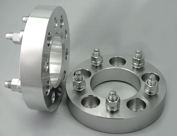

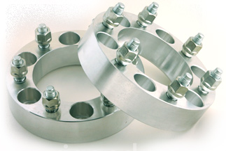

    fica aqui uns modelo pra futuras referencias.

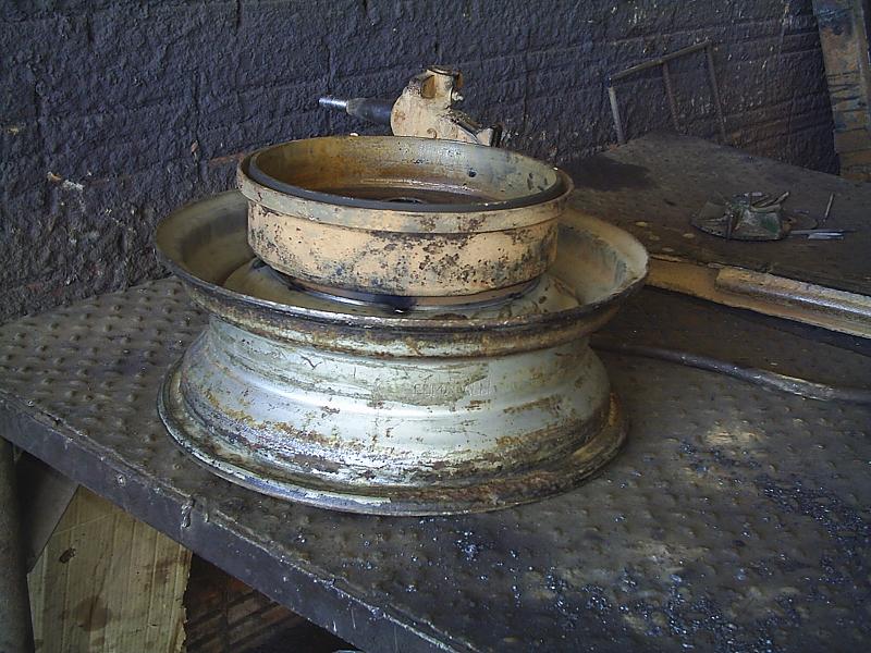

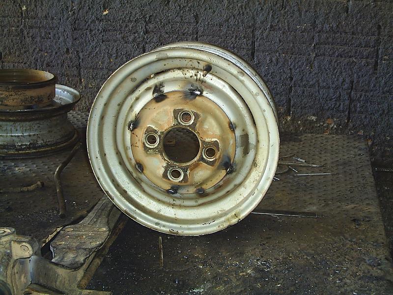

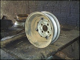

    Que tal assim?
    Eu usei rodas de rural com centro de fusca, elas estão provisoriamente montadas na traseira, mas foram feitas para a dianteira.
    Ingradientes: 1- Roda de rural 15"
    2-Roda de fusca ou brasília 14"
    Custo do serviço na minha cidade, R$ 30,00 por roda.
    Vcs podem optar por qualquer padrão de off set, eu acho que exagerei, mas com um pneu fino na frente parece que vai ficar legal.
    Vantagens: Barato se vc tem as rodas (uma de rural deve custar R$ 40,00), não altera furação do cubo, usa apenas 4 parafusos, resistência.
    Desvantagens: usa-se 2 rodas pra fazer uma (sobra uma churrasqueira e um suporte de mangueira de jardim), será necessário pintar as rodas depois, o bico fica pra dentro em pneu radial (se mudar o furo pode não vedar bem). Já a estética é uma questão de gosto, e isso não se discute.
    Aí vão as fotos da "obra".
