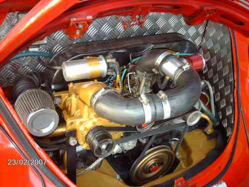

    E quanto a isso??
    Funcionaria bem?
    http://www.4x4brasil.com.br/forum/sh...ad.php?t=26129
    Miniaturas de Anexos Miniaturas de Anexos -turbo-compressor-do-fiesta-no-fusca.jpg
    Blower é tudo de bom, mas não acionado pela raquítica correia do alternador.
