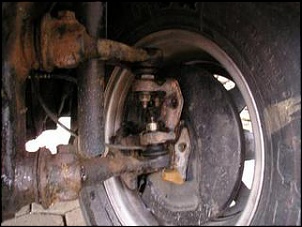

    Olha aí as fotos:

    Então essas fotos, foram tiradas daqui do forum mesmo. Se não me engano foi um usuario que fez...
    O esquema da catraca, é mais tranquilo, mta gente usa, principalmente os fusqueiros, mas esses, usam para rebaixar, e nós gaioleiros para erguer, hehehe
    Tente se informar aí na sua cidade quem faz esse serviço. Pra começar é uma boa opção, depois se vc quiser mais altura ainda, parte pra esse esquema da ponta de eixo...

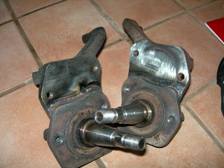

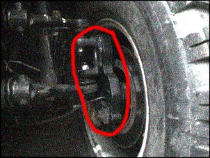

    Tenho mais essas fotos do esquema.
    Inclusive tem uma das fotos aí, que o dono resolveu fazer uma peça inteira, afim de evitar a solda e obter maior resistencia...
