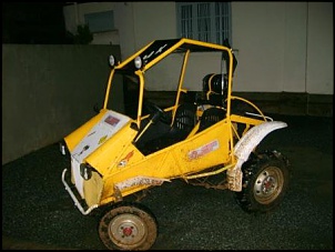

    sou novo neste fórum e curto bastante as gaiolas pricipalmente com motor de moto tipo gaiola kart cross.
    gostaria dar os parabéns pela contrução de sua gaiola, ficou muito boa.!
    tbem montei uma que venho aperfeiçoando a algum tempo. No meu caso é como um hobby mesmo que nas horas vagas fico sempre fuçando e tentando melhorar alguma coisa. Eu não gosto de velocidade e sim de passar por obstáculos e coisas desse tipo, por isso a minha gaiolinha (que chamo de MK 8 esta no momento com dois pneus aro 12 de tobata na trazeira. Estou com um motor de cg 125 que esta com pistão de 200cc.(éra de uma moto de trilha).
    Meu sonho é chegar num motor de 200 ou 250 com partida elétrica.
    no momento esta me fazendo muita falta ter uma ré na minha gaiolinha. Gosto de colocar o pé no barro, más poder engatar uma ré de vez em quando ia ficar bem legal. Por isso aproveito e pergunto se vc tem alguma ideia para reverter a tração, visto que nós utilizamos corrente.
    já vi alguma coisa inclusive neste fórum.... coisa do tipo motor de arranque.... sistema do fapinha..... já vi algumas caixas de redução reversíveis, más nada realmente adaptado e montado num kart cross.
    bom...deixo aqui o meu abraço e se alguém quiser posso tentar colocar algumas fotos do meu MK8 futuramente.

    Meu kart também não tem marcha ré ! nossa as vezes faz uma falta !!! eu também ainda não vi nada instalado em um kart cross.
    Acho que a melhor solução seria adaptar um motor de arranque mas até agora não me atrevi.
    manda as fotos do seu kart pra gente ver.

    Pois é....
    vou tentar montar alguma coisa com três correntes... só que não adianta só funcionar tem que tbem aguentar o tranco heheh
    Miniaturas de Anexos Miniaturas de Anexos Brinquedo Novo de 200CC-mk8.jpg   Brinquedo Novo de 200CC-mk-8.jpg

    Usuário Avatar de buchmann
    23/11/2007
    Jaraguá do Sul/SC
    636
    Fala Anderson...
    ficou bem legal seu projeto..
    não sou tão novo nesse projeto de fazer um cross... estou projetando com meu sobrinho faz um ano... só que esbarrei na hora de comprar um motor e principalmente na falta de tempo... mas agora quero ir com força total... hehehehe
    gostaria de saber como vc fez a suspensão da frente. Estou com duvidas e não sei o que usar nela.. quero fazer algo parecido com o seu mas colocando o motor atraz e não do lado...
    uma pergunta.. esse motor ai do lado não muda um pouco a distribuição do peso??? dah pra fazer curava legal para a esquerda???
    abraços.. e novamente parabéns pelo brinquedo
