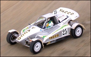

    uma coisa que reparei nas gaiolas .. extrangeiras .. que muitas são feitas de metalao... muitos fabricantes , franceses, italianos, australianos,norte americanos...etc... sera que isso aqui no brasil é tabu .. afinal a maioria das gaiolas que rodam não são documentadas .. uma barra de metalão aqui na minha cidade .. de 50x50mm esta r$45,00 com 4 bartras da para fazer uma gaiola?? so para debulhar no meio das canas de açucar.. é isso tem muito aqui!! então fica a pergunta ... porque não se faz gaiolas com metalão aqui no brasil????
    obrigado!!!
    Miniaturas de Anexos Miniaturas de Anexos kart cross c/ 1300 vw-11.jpg   kart cross c/ 1300 vw-bug_autocross.jpg

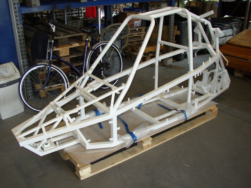

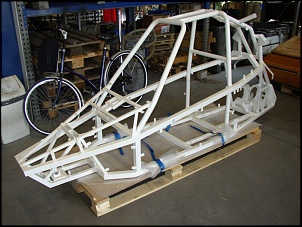

    Acredito que o costume de se construir Gaiolas usando como base o chassis de fusca seja o responsável por isto...

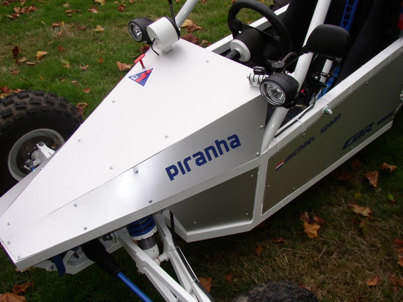

    Eu tenho um Kartcross com motor VW 1600 AR, Monoposto. Na verdade eu tirei o motor estacionário e coloquei o motor do Gol BX!
    Este trabalho serviu de base para o projeto/construção do novo brinquedo que está em andamento!
    Estou usando "metalão" para construir o Quadro/Habitáculo do meu rebento... Falta muito ainda para terminar mas o uso do metalão ajuda na parte de fehamento do fundo e das laterais!
    Veja o exemplo das fotos...
    Miniaturas de Anexos Miniaturas de Anexos kart cross c/ 1300 vw-frame_coated_1.jpg   kart cross c/ 1300 vw-p1010007.jpg
