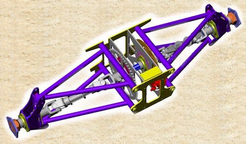

    Beleza galera! Acabei de comprar um mini baja com motor de xl250, rodas traserias de escort, mas fica mto ruim em curvas pois o eixo traseiro é igual para as duas rodas, queria saber se alguem sabe de algum tipo de diferencial para motor de moto(tracionado via correia) e também se alguem me indica algum tipo de cremalheria para controlar a movimentação das rodas dianteiras...
    Olha todos os projetos de kart-cross que já ví usam transmissão por coroa e pinhão (sem planetário!). Talvez seu problema com curvas seja calibragem dos pneus, dirigibilidade, técnica de pilotagem, suspenção???
    Para sua direção use a caixa de direção do Fiat Uno e não esqueça de redimensionar os braços do cubo dianteiro (onde são fixados os terminais de direção).
    Miniaturas de Anexos Miniaturas de Anexos Gaiola com Motor XL 250,cremalheira/Diferencial-left_rear_end_view_back.jpg   Gaiola com Motor XL 250,cremalheira/Diferencial-rear-20suspension-20right-20.jpg   Gaiola com Motor XL 250,cremalheira/Diferencial-top_left_rear_end_view_back.jpg
