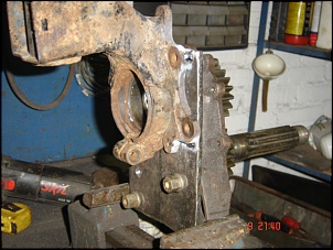

    oh amigo, ia tentar fazer isso mas desisti.
    iria cortar a ponta do eixo original ( aquele que encaixa a cruzeta ) e soldar uma flange para receber a homocinética, isso qualquer torneiro qualificado faz.
    mas pedi dicas de quem ja usa cruzeta e conclui que é melhor quebrar cruzeta do que caixa de marcha, realmente o custo de manutenção é mais em conta.

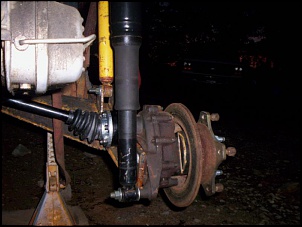

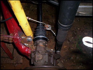

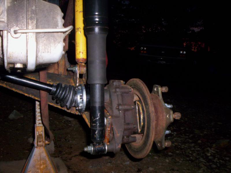

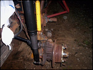

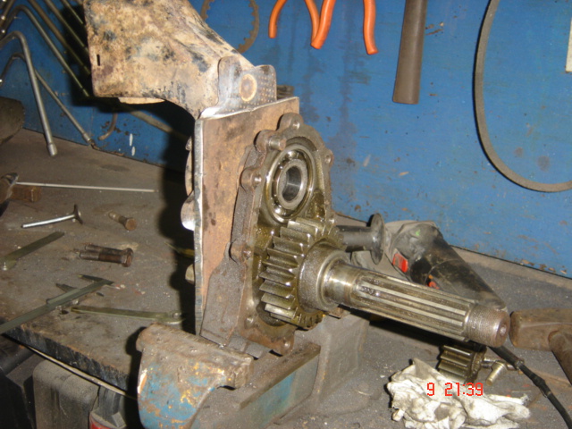

    Dae pessoal, tbm to com essa duvida,como adaptar as Homocineticas na Redução da Kombi.
    Tenho na minha gaiola Ap 1.8,caixa do fusca já com as Porcas na caixa Satelite,mas já quebrei 2 pontas de Eixo...
    Estava pensando em colocar uma caixa do Escort,logus na Transversal, mas não da vontade de mecher em quase toda a gaiola de novo hehe.
    Sera que alguem tem fotos da adaptação das homocineticas na redução ? ai iriia colocar a caixa do Passat 4m...
    Rural 3.0 injetado em andamento. Aguardem!
    Willys f-75 SAMU / SPOA / Guincho Work 12.000Lbs / Personalizada
    Jeep Willys CJ5 1962 ORIGINAL
    ve ae nos topicos do FC Racing, ele tem esse sistema nas quatro rodas e tem varias fotos dessa adaptação....
    vlw
    eh no caso ele usa tores d ap modificadas acho, mas da uma olhada ae:
    http://www.4x4brasil.com.br/forum/sh...t=26762&page=5
    vc vai ter q adaptar irs da Kombi/Variant II, no facao do Fuca naum da pra por homocinetticas.

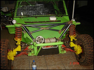

    Usuário Avatar de fc racing
    25/02/2007
    Lajeado/RS
    356
    Grato a todos por ser lembrado!!!!!!!!!!!
    Isto ae eu fiz na minha gaiola isto e fico bala é só olhar no link q la tem todos detalhes......
    Miniaturas de Anexos Miniaturas de Anexos Homocinetica na reducao de Kombi-dsc08857.jpg
