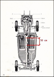

    Outra pergunta, para aproveitar o Topico.... em geral o chassi de fusca/brasilia é reduzido em 40/50 cm.. correto???

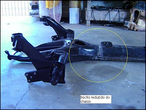

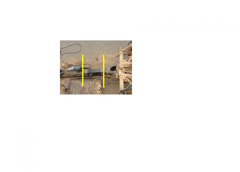

    quanto ao cortar o chassi do fusca................na minha gaiola e as gaiolas de meus amigos, o trecho do chassi que encurtamos é a parte que fica entre o freio de mão e aquela parte triangular que fica o numero do chassi, que geralmente da uns 40cm ***veja as fotos da minha ***
    o fato do chassi estar cortado nao interfere em nada se a estrutura for de tubos de aço ou aluminio. O que importa é o trabalho de solda na emenda do chassi seja bem feito e reforçado.

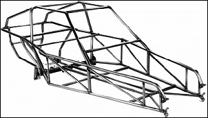

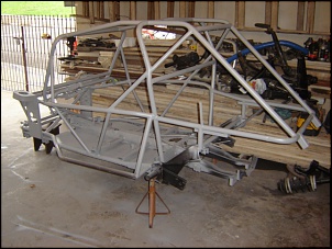

    Miniaturas de Anexos Miniaturas de Anexos Estrutura em Aluminio???!!!-imagem-01.jpg   Estrutura em Aluminio???!!!-imagem-02.jpg   Estrutura em Aluminio???!!!-chassi-do-vw-para-gaiola.jpg   Estrutura em Aluminio???!!!-pintuta-002.jpg   Estrutura em Aluminio???!!!-racecar-illustration.jpg
    Bem.. Marcelo, concordo parcialmente com o que você disse, em eu não ter conhecimento sobre triangulação de estrutura de gaiola.... até mesmo porque minha formação é Automação Industrial, e não engenharia...
    Em relação a usar o Duraluminio, sim, pelos calculos de um amigo (que trabalha com isto, a empresa dele montava até dias atras as bikes da mormaii em aluminio) posso usar o T6. Minha pergunta era se algum de vocês já viu uma gaiola assim... e se valeria a pena...

    E quanto ao que eu disse em relação ao chassi do Fusca foi que se vai usar um material tão nobre, já descarte o chassi do Fusca e faça um chassi próprio como o do desenho do nosso amigo acima (o último desenho), veja que ele não usa o chassi do Fusca, faça uma suspensão traseira tipo essa da foto que eu coloquei. Aí fica uma coisa bem feita! Eu tenho muitas fotos desse tipo de suspensão, se precisar coloco aqui.

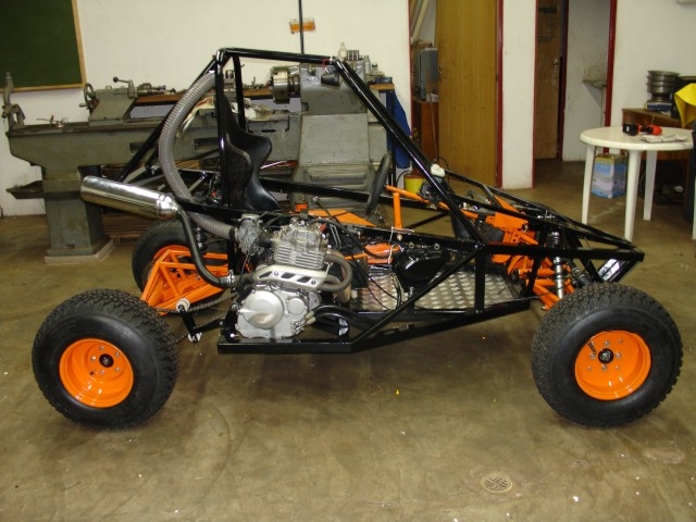

    Miniaturas de Anexos Miniaturas de Anexos Estrutura em Aluminio???!!!-p0002935.jpg   Estrutura em Aluminio???!!!-p0002936.jpg

    Não pensei em montar aluminio em um chassi de fusca.. mas para ter parametros de medidas e distancias.... Como disse estou no inico de um projeto.. se "não quisesse me aventurar" comprava uma gaiola pronta (nos classificados de hoje, tem 2 para vender por R$3.000,00).. mas.. quero "dor de cabeça" e chegar no final... mesmo que a gailla fique ruim/feia/ridicula... e dizer.... foi meu projeto... se é que me entende...

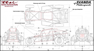

    Quero montar um projeto com desenho (tipo a que o Digo postou) para verificar pontos críticos, e verificar a quantidade de tubo (seja aluminio ou outro) e ver relação de custos e espessura dos tubos, em se tratando de aluminio e, para não ir fazendo algo a moda "miguelão"!!
    Também, não descarto a hipotese de montar uma gaiola com mecanica de moto e outra de VW ar... e, se der certo até disponibilizar o projeto pros companheiros do forum....
    Caso você ou alguem tenha algum desenho com medidas e puder postar aqui ou enviar pro email.. agradeço.

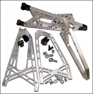

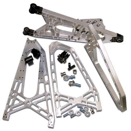

    Me lembrei que tinha uma foto aqui dos braços de uma suspensão "double A arm" de alumínio, mas nesse caso a solicitação é diferente do que seria numa estrutura inteira de uma gaiola.
    Miniaturas de Anexos Miniaturas de Anexos Estrutura em Aluminio???!!!-lg_t302a-1-.jpg

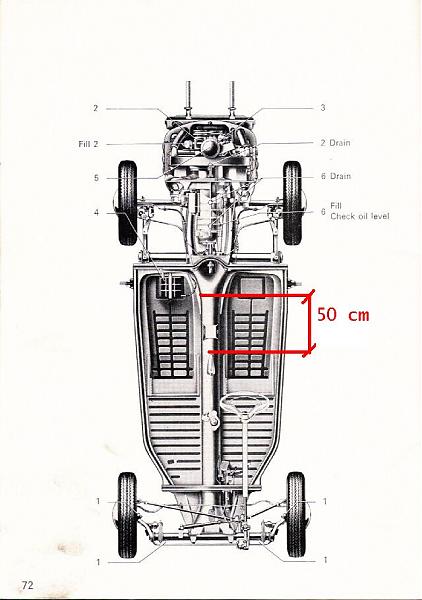

    Era disso que eu falava quando perguntei o porque de se usar o chassi de Fusca.
    Só não sei como se documenta isso.
    Tirei essas fotos daqui mesmo do fórum.
    Miniaturas de Anexos Miniaturas de Anexos Estrutura em Aluminio???!!!-28358240.jpg   Estrutura em Aluminio???!!!-1d4f41c0.jpg
