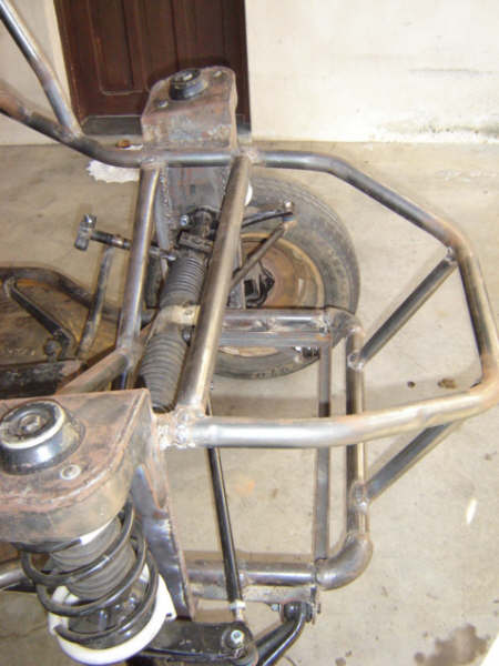

    Eu vi que vs usa um tirante para manter a distancia entre as torres, tem regulagem este tirante? achei um trabalho muito bem feito, parabéns. Torço para que fique um carro muito bom!
    tb to torcendo para que fique mesmo bom...........é o 1º que to fazendo.
    este tirante que vc fala entre as torres da suspensão?
    ele é fixo e nao possui regulagem, isto pra manter a distancia entre as torres e tb tem um "X" atras da caixa de direção para evitar que a suspensão torça ou emprene com qualquer pancada mais forte.

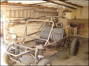

    ai vai mais algumas fotos..............ja com o para-brisa e o teto

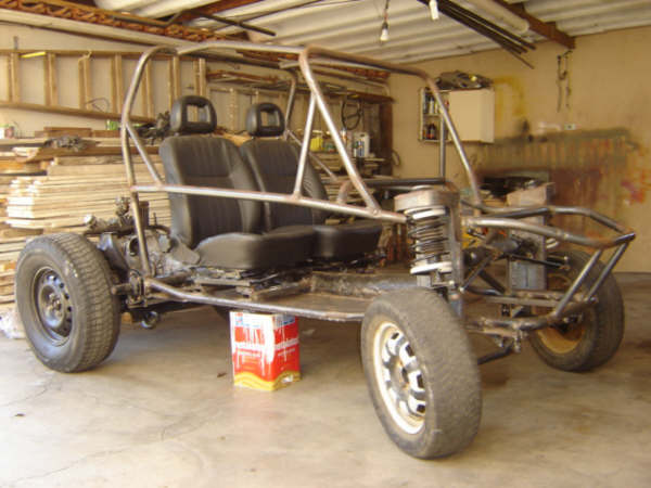

    mais fotos ...........
    reparem no detalhe da foto Gaiola 050...........
    olha com realmente ficou alta..............cabe uma lata em baixo dela
    Miniaturas de Anexos Miniaturas de Anexos Fotos da minha Gaiola.....ainda em montagem-gaiola-043.jpg   Fotos da minha Gaiola.....ainda em montagem-gaiola-047.jpg   Fotos da minha Gaiola.....ainda em montagem-gaiola-050.jpg   Fotos da minha Gaiola.....ainda em montagem-gaiola-051.jpg

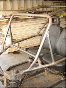

    mais algumas...........
    Miniaturas de Anexos Miniaturas de Anexos Fotos da minha Gaiola.....ainda em montagem-gaiola-054.jpg   Fotos da minha Gaiola.....ainda em montagem-gaiola-055.jpg   Fotos da minha Gaiola.....ainda em montagem-gaiola-056.jpg
