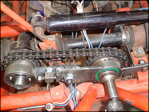

    Direção mais rapida para gaiola cross
    Pessoal, estou em busca de um projeto de direção rapida para colocar na minha gaiola, minha ideia era usar pinhão e coroa de moto com corrente na saida da caixa de direção original. qual ideia voces me dão ?

    Você é um cara de sorte, "vou te matar essa charada"... kkkk
    Eu fiz um teste um tempo atrás, fiz as peças, a mais cara foi o flange para adaptar o pinhão na caixa de direção, mandei cortar a fio na eletro erosão... peça cara de fazer. Tem que usar aqueles rolamentos para a corrente não puxar o eixo do pinhão que poderia quebra-lo. Segue uma foto. Esse reduz de 3 voltas para 2...teria que reduzir mais ( é só aumentar a coroa).
