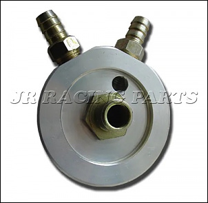

    Eu acredito que o radiador de óleo de Fusca funcione melhor do que aqueles mais simples que existem, que é só um furo passante no radiador.kkkkk
    Vc vai precisar de uma flange no filtro do AP e a flange do radiador do Fusca é quase igual a esta da foto, vc vai precisar ter duas saídas para as mangueiras, uma de cada lado ou as duas lado a lado.
    Miniaturas de Anexos Miniaturas de Anexos Adaptar mangueiras no radiador de oleo da Fusca-flange-ap.jpg   Adaptar mangueiras no radiador de oleo da Fusca-tampa-fusca.jpg

    Nesse rebaixo vai uma borracha de vedação e as mangueiras podem sair para a esquerda, onde tem um furo apenas. Vai ficar meio ruim de fixar no carro.

    Amigo a flange que vai no radiador da fusca pode ser essa da segunda photo ou tem que mandar fazer no torneiro ?
    10/03/2004
    Faxinal do Soturno/RS
    2,922
    Agradecimentos: 39
    Citação Postado originalmente por HCampos-1980 Ver Post
    Até pode ser esta da foto mas tem que ter as duas saídas para as mangueiras, se a peça não tiver as duas saídas tem que fazer, esta foto é de um anúncio no Mercado Livre e faz parte de um kit...não sei que é vendido separado.
