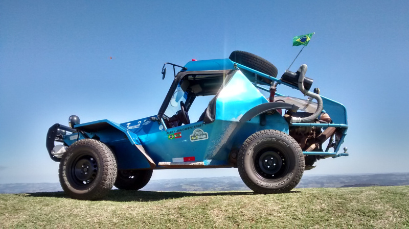

    Boa Tarde Pessoal!! Construi uma gaiola apartir de um chassi de brasília ano 75(se for fazer uma prefira chassi de variant II com homocinéticas), encurtando-o em 35cm. Quanto a mecânica, utilizo um motor AP 1.8 a gasolina, a caixa original da brasília e para uní-los uma flange . Pneus Biscoito como são conhecidos na minha cidade, atrás, e pneus de rua na dianteira. Conclui o projeto a mais ou menos 2 semanas, e está em fase de testes faltando a instalação de alguns detalhes. Está se saindo muito bem nas trilhas, o problema é: O mecânico ao dar uma volta na quadra foi parado pela Brigada Militar e a mesma foi recolhida a um guinho. A multa por veículo sem registro/licenciamento foi feita sob o documento do chassi(brasília). O pessoal do guincho diz não haver como retirar a gaiola já que a mesma está construida sobre um chassi de brasília e legalmente é uma brasília adulterada, e, ainda segundo o guincho, no Rio Grande do Sul, local que resido, não existe legalização para tal veículo(gaiola). Portanto disseram-me para esquecer pois é legalmente impossível a remossão da mesma. Inconformado com tal situação, gostaria de saber dos amigos se tem alguma idéia ou conhecimento mais amplo sobre a legislação afim de remover do guincho e até mesmo legalizar a gaiola.
    Desde já agradeço pela ajuda...
    Felipe....

    Bom pra começar acho que é possível sim. Pra começar vc terá que efetuar o pagamento da multa. Más antes tenta conversar com o delegado de transito. Não sei se no seu estado o chefe de transito é delegado, aqui em minas gerais é. Vc tenta explicar pra ele sobre a resolução 63 de 98 do denatran. Veículo de fabricação artesanal. Caso vc necessite de um projeto tem um que estou licenciando neste momento.
    Tenho os desenhos e o projeto em si. Vc pode licenciar o veiculo mas ele deverá ter todos os ítens de segurança. Chapa corta fogo, seta farolete, para lama, e etc e tal. Agora cá entre nós se vc pretende licenciar um veiuculo é melhor nao utilizar chassi de nada e sim fazê-lo. Apenas utilize a suspensao trazeira da variante II e susp dianteira do fusca ou brasília.
    Caso queira mais explicações pode me adicionar no msn. fdf2@hotmail.com
    espero ter esclarecido as duvidas

    Fábio, muio obrigado pela ajuda. No fim consegui liberar a dita cuja. Efetuei o pagamento dos débitos junto ao detran, e com um "pouquinho" de conversa, consegui convencer o dono do guincho a liberar o veículo, já que a multa dada pela BM foi por licenciamento em atraso, e não veículo adulterado. Pela dificuldade de observância de todos os itens obrigatórios acho que não irei legalizá-la, tomarei mais cuidado para que não seja apreendida novamente.
    Forte Abraço,
    Felipe
