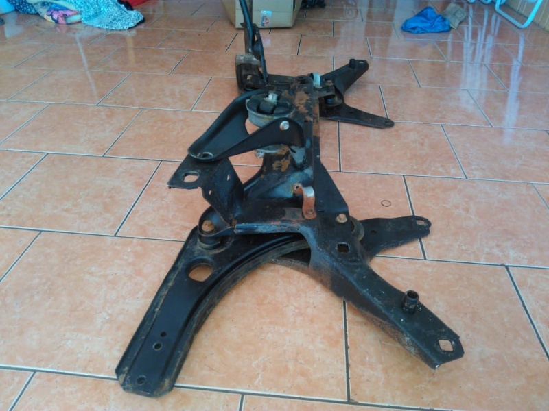

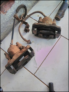

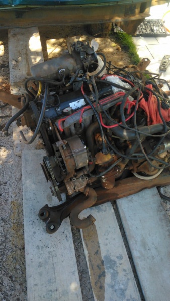

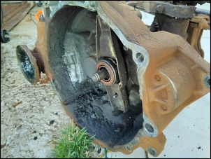

    Então pra dar uma atualizada no post, já retirei toda a mecânica do doador, cada parafuso que saiu era uma alegria diferente, com a quarentena logo nos primeiros dias dei uma pegada e removi muita coisa o interior foi todo removido, mecânica já saiu estou no processo de limpeza e selecionar um projeto no estilo do ariel nomad com linhas um pouco mais curvas, descobri algumas coisas sobre o motor e o cambio, a relação do cambio CAM é ótima creio que vá ficar bem esperto mesmo não sendo tão curta, irei utilizar um duplo A na dianteira e manter a suspensão traseira como era anteriormente na dianteira
    Gaiola AP 2.0 EFI 115 cv TRANSVERSAL, PROJETO-whatsapp-image-2020-05-05-8.55.53-pm.jpg
    segue mais algumas fotos do processo
    Gaiola AP 2.0 EFI 115 cv TRANSVERSAL, PROJETO-whatsapp-image-2020-05-05-8.55.49-pm.jpgGaiola AP 2.0 EFI 115 cv TRANSVERSAL, PROJETO-whatsapp-image-2020-05-05-8.55.51-pm.jpg
    Gaiola AP 2.0 EFI 115 cv TRANSVERSAL, PROJETO-whatsapp-image-2020-05-05-8.55.48-pm-1-.jpgGaiola AP 2.0 EFI 115 cv TRANSVERSAL, PROJETO-whatsapp-image-2020-05-05-9.21.17-pm.jpg
    Gaiola AP 2.0 EFI 115 cv TRANSVERSAL, PROJETO-whatsapp-image-2020-05-05-9.21.16-pm.jpg

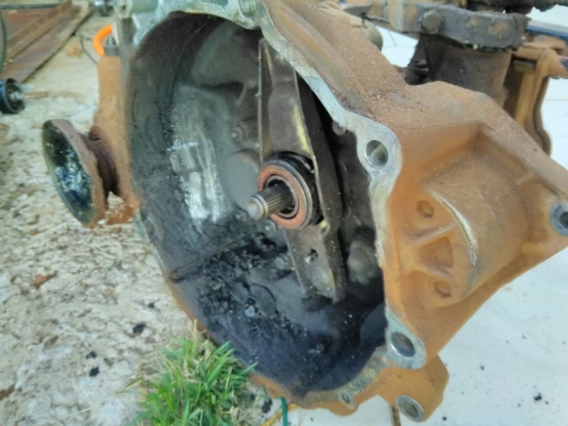

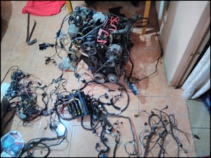

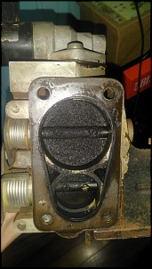

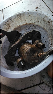

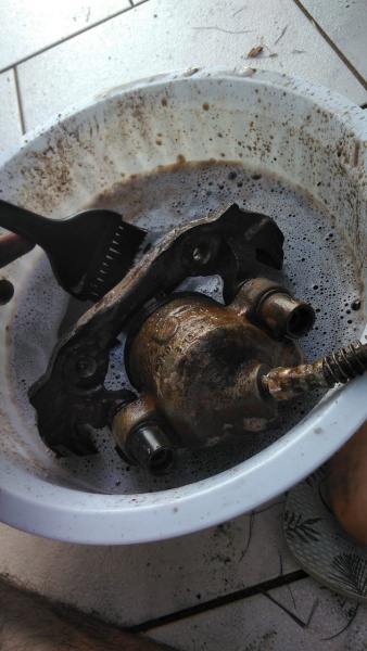

    Depois de muito solupan essa sujeira toda mudou, todo o chicote foi retirado com o maior cuidado para plugar e dar na partida assim como o carro parou.
    ainda continuo na duvida sobre quais tubos utilizar, hoje peguei pra dar uma olhada no trambulador e achei uma saida para pelo menos funcionar, porém ainda invertido.

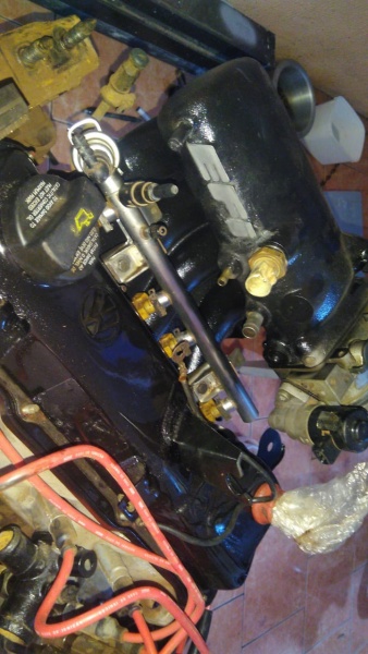

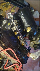

    Após alguns meses retorno com mais material, por enquanto estou na fase de limpeza e reconstrução de parte do chicote assim como o projeto da estrutura continua,

    estou em busca de comprar uma bomba externa para substituir a submersa que era do carro para fazer ele funcionar no chão assim que funcionar no chão envio o vídeo aqui no tópico
