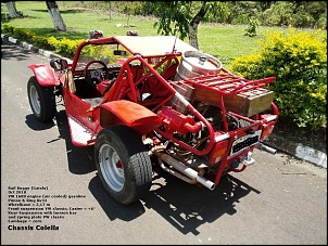

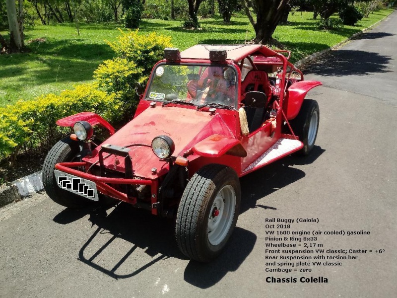

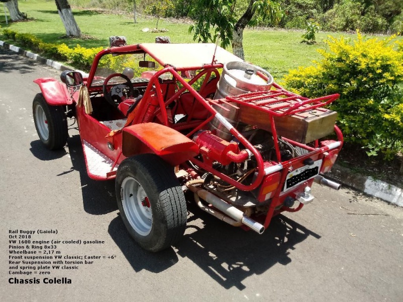

    -rail-buggy-oct-2018-1-.jpg -rail-buggy-oct-2018-3-.jpg -rail-buggy-oct-2018-4-.jpg
    Meu Buggy-Gaiola montado em chassis Colella. Motor boxer VW 1600 e diferencial 8x35. Usa pneus dianteiros Pirelli Chrono 185/55/R15 e traseiros 205/70/R15. Estes pneus traseiros tem um desempenho sofrível na lama, porém são ótimos no asfalto e na terra seca. Meu Buggy-Gaiola tem tido bom desempenho nas trilhas leves. Nunca o usei em trilhas pesados, pois não gosto de destruir carros. Tem bom desempenho urbano e para viagens curtas (até 150 km). Velocidade cruzeiro no asfalto é de 80-90 Km/h. Mas se colocar um motor VW 1.8 AP (gasolina) e relação 8x31 chegaria a 140 Km/h...todavia na trilha ficaria xôxo.
