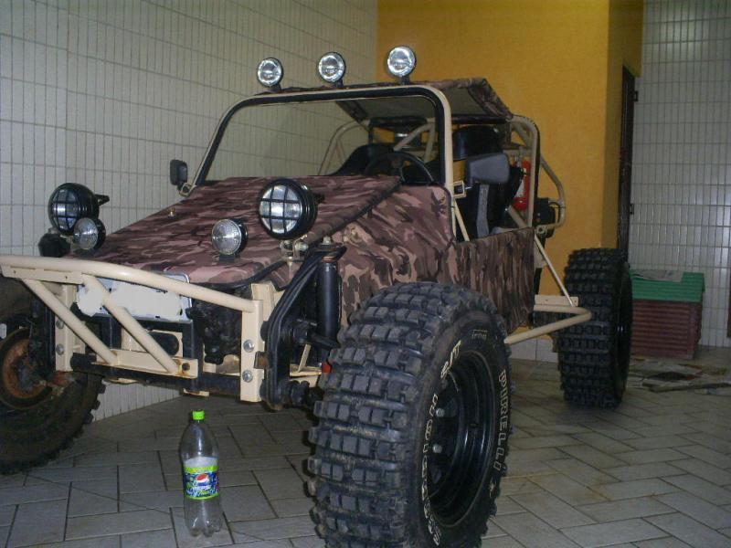

    Venho apresentar a vocês meu fusca baja, motor 1500, cambio do 1300 (8x35), mangas sobrepostas, tudo isso na cor verde militar hahah
    Preciso mexer na parte traseira agora, tendo em vista que a frente ficou com um vão livre de 40cm e ficou bem desnivelado.

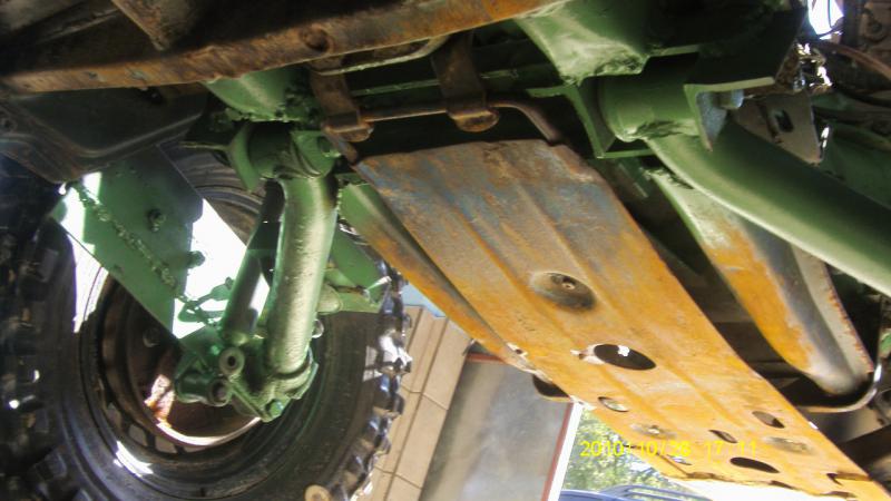

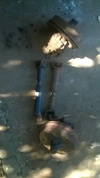

    Atualmente já estou com as reduções de semi eixo (não encontrei a foto da minha redução, mas ela é de semi eixos e vem com esse braço que está na primeira foto, aparentemente ele só vem na de cardãn, não?), porém hoje me apareceu a oportunidade de abraçar mais um par de redução, só que de cardãn (segunda foto). Só que dai teria que caçar um cambio novo, pq o meu atual é de semi eixo e a outra redução é de cardãn..
    No momento, o mais prático e fácil é adaptar a redução de semi eixo, porém, já li em vários tópicos que a redução de cardãn vai aguentar mais e que eu poderia até adaptar uma duplo a na traseira, se alguém tiver um projeto ou me passar um passo a passo, eu aceito! kkk
    O dono da redução de cardãn, me disse que me forneceria as tampas da caixa da kombi dele, só não fornece o cambio completo pq ele estava com água e danificou tudo.. Falou que eu conseguiria colocar as tampas de cardãn no meu cambio e rodar, é simples assim mesmo? Ou precisa trocar outras peças?

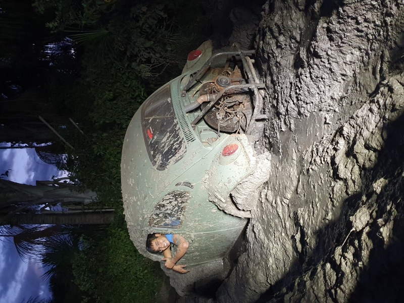

    Por último é umas fotos do meu fusca!

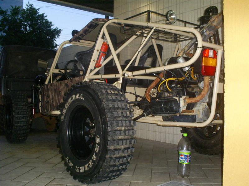

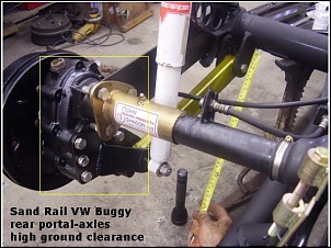

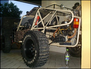

    A melhor maneira de levantar a traseira de um Fusca, BAJA ou Gaiola é usando a suspensão IRS da Kombi ou Variant II. O uso das caixas de redução da Kombi (portal-axles) é uma tecnologia antiga e superada. Dizem aqueles que já usaram as caixas de redução (portal axles) que também há risco de quebra se o sistema for muito solicitado (trilhas difíceis). Todavia pode-se optar por usar algo obsoleto, pois também funciona, embora com desempenho mais limitado. É oportuno lembrar que estas caixas de redução da Kombi vão reduzir a rotação das pontas de eixo e deixar o BAJA com muita força (torque) e pouca velocidade. Se for para usar só em trilhas funcionará bem, mas na pista a 70 ou 80 Km/h o motor estará berrando.
    -portal-axles-16.jpg -gaiola-portal-axles-6-.jpg -gaiola-portal-axles-4-.jpg
    Uso de caixa de redução da Kombi (portal-axles) para elevar a traseira da Gaiola. Cambagem positiva. Método antigo.

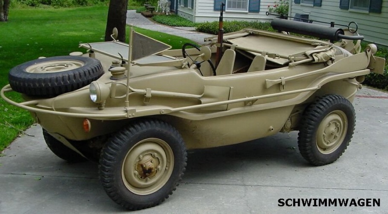

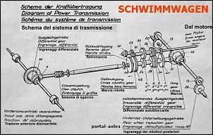

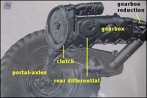

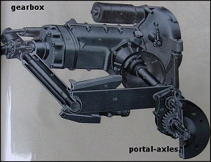

    -schwimmwagen-01.jpg -transmissao-schwimmwagen-1.jpg -vw_schwimmwagen-gearbox-11.jpg -vw_schwimmwagen-gearbox-13.jpg
    Os alemães levantaram a traseira do Jipe anfíbio VW Schwimmwagen (4x4) usando caixas de redução (portal axles) - 1943 a 1945. Certamente a VW teria usado IRS se esta tecnologia fosse conhecida naquela época.

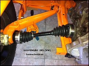

    VW-BAJA com vão livre elevado à custa de suspensão IRS e homocinéticas na traseira e mangas de eixo sobrepostas na dianteira. Cambagem Zero. Tecnologia mais avançada em relação as antigas caixas de redução (portal axles).

    Esta Gaiola foi montada com caixas de redução de Kombi e está com um vão livre bem alto. A cambagem é positiva, porém ainda dentro do aceitável. Se tirarmos as caixas de redução o vão livre ficará igual ao do Fusca (16-18 cm). Se a regulagem dos facões elevar bastante a suspensão traseira a cambagem ficará muito positiva e insuportável. A solução seria usar suspensão IRS com homocinéticas em vez de semi-eixos...mas aí vai precisar gastar muito mais. Em suma, manter as caixas de redução deixa um vão livre elevado, porém "amarra" o BAJA (mais força e menos velocidade). Tirar as caixas de redução deixará o BAJA mais ágil, porém deixará de ter um vão livre elevado. Ganha-se de um lado e perde-se do outro!
    A minha Gaiola VW 1600 tem apenas pneus aro 15 e mais altos na traseira. Ela tem um vão livre de 18 cm. Sou idoso e não tenho condições de fazer trilhas mais difíceis. Uso a Gaiola para rodar pela cidade e por estradas de terra da minha região. A relação coroa/pinhão é 8x35 e ela tem muita força, mas acima de 80 Km/h o motor começa a berrar, pois a transmissão é propositalmente curta. Se eu colocasse caixas de redução de Kombi na traseira o vão livre alcançaria 30 cm ou pouco mais, porém esta Gaiola ficaria muito reduzida, fortíssima e acima de 60 Km/h o motor já começaria a berrar. Mas no meu caso não faço questão de vão livre alto, pois não necessito. Mas se eu precisasse elevar minha Gaiola (e tivesse grana para gastar) colocaria mangas de eixo sobrepostas na dianteira e suspensão IRS com homocinéticas na traseira ($$$$$$).
