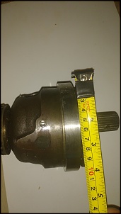

    -img-20181109-wa0002.jpg-img-20181109-wa0004.jpg-img_20181113_183427957.jpg-img_20181113_182812312.jpgola pessoal !! to reformando o meu fapinha e colocando motor de biz, e vou usar nele o diferencial de corcel(caixa e engrenagens satelites)por ser a menor que encontrei levei no torneiro para ele retirar a coroa (na verdade os dentes )para aliviar o peso alem de que esse dentes não tem função no projeto o resultado foi esse ai . a peça ficou com 20 cm de comprimento x 10cm de largura e com peso de 04 kg, ainda sera fechado esses furos e verei qual lubrificante usar .essa peça com certeza ficará muito resistente ja que foi projetada p carro de de 900kg e motor com 1400cc e aguentou bem esses 30 anos de uso como podem ver nas fotos . essa foi a dica para quem procura um diferencial. agora vai a pergunta para quem ja ta com seu projeto adiantado ou rodando, esse peso de 04 kg na hora de arrancar ou reduzir (falando de inercia)não forçaria o meu sistema de embreagem e motor , lembrando ser o motor de biz? e que em motos a transmissão è bem leve quase nao tem peso por ser de corrente. alem de ter aquele coxim de borracha dentro do cubo? desde ja agradeço qualquer opinião
