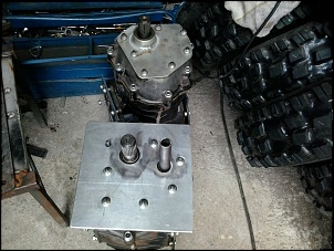

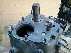

    Olá amigos! Por favor um dúvida. Estou transformando minha gaiola Ap VW em 4x4, mesmo sem opinar acompanho esse fórum a meses e estou fazendo de acordou com o que li. Porém meu mecânico comentou que ao invés de eu colocar um sistema de engate-desengate na saída da caixa traseira para o cardã eu poderia usar uma caixa inteira na parte da frente( provavelmente do gol bx) com o cardã conectado de forma integral, deixando uma alavanca de marchas para cada caixa. Assim...se eu quisesse andar em 4x2 eu deixaria a caixa dianteira na marcha neutra e usaria apenas a caixa traseira de forma normal, e caso quisesse andar em 4x4, eu deveria engatar a primeira marcha na caixa dianteira e tbm usar apenas a primeira marcha na caixa traseira, assim ficaria 4x4! Usaria isso apenas em atoleiros ou subidas mais fortes, apenas na primeira marcha! Desculpem se estou falando bobagem... mas acho tem lógica! Isso daria certo?
    Desde ja agradeço.. abraço!

    Twria que alongar o eixo primario pqra fazer assim. E nao o do pinhão

    Citação Postado originalmente por Léo Lazzari Ver Post
