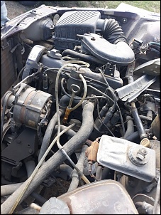

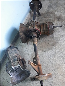

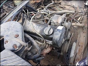

    Alguns materiasque possuimos no momento
