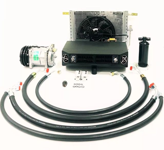

    Não deve ser muito diferente das receitas de ar adaptáveis, vai precisar de um kit destes universais, já vem tudo pronto, com compressor botões de acionamento para "qualquer coisa". Hoje até trator tem ar-condicionado.
    Tecnicamente algo a se preocupar é que geralmente o condensador fica na frente do radiador, um dedo de espaço entre os 2, ótimo lugar para o barro ficar e cessar a passagem de ar para resfriar tanto o motor como o ar.
    Para uma gaiola o ideal é montar eles separados.
    Tirando isso não deve ter segredo, vedar bem o carro para não entrar ar quente e ser feliz sendo único piloto de gaiola limpo depois da trilha rs...
