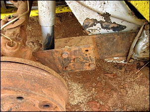

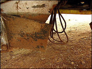

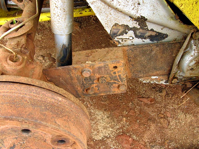

    facão..
    bruno...blz??....
    segunda feira tiro fotos do facão pra vc ver...eu ja comprei ela assim....pelo oq eu entendi ali no facão foi feito um alongamento do facão com 5 parafusos....pra nao acontecer isso q vc falou ...o facão ficar quebrando....vc vai entender depoi q eu colocar a foto....
    entaum segunda eu coloca ae.....

    Mauricio valeu pela atenção to mandando essas fotos do esquema que tá na minha.
    Na primeira foto é o lado que não quebrou, cortei o facão parafusei quatro parafusos num bloco de ferro e soldei (meu erro)
    Na segunda foto aparece o lado quebrado, nota-se que quebrou no local da solda.
    Hoje mandei pra oficina e vou refazer a adaptação sem as soldas.
    Coloque as fotos da sua adaptação, pra eu ter uma idéia!!
    Estou dependendo disso pra ir pra Grama, no ano passado estava indo quando caiu a roda de uma outra gaiola que eu tinha, espero que corra tudo bem agora!
    Até mais, a gente se fala por aí (se tudo correr bem )
