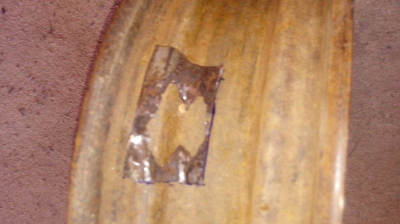

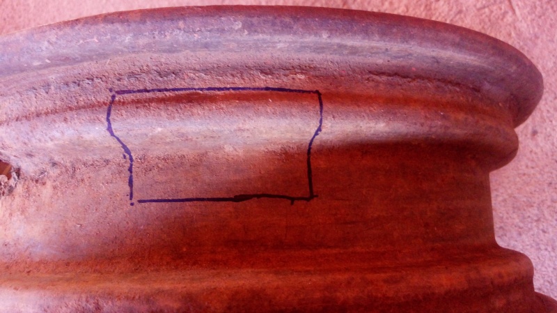

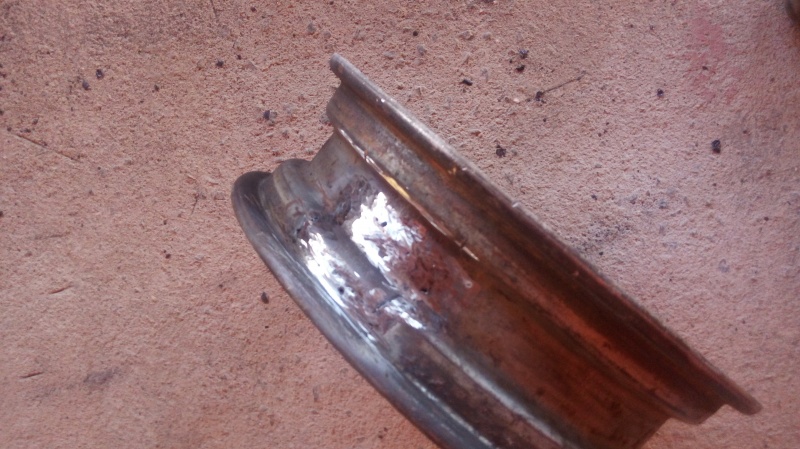

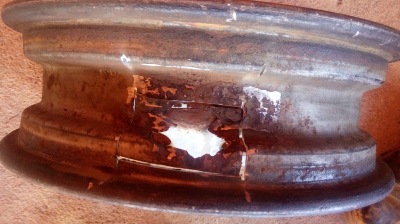

Anexo 558211 deu um trabalho danado pra achar essa roda 15 de cinco furos, e quando achei não estava lá aquelas coisas, o bico estava bem ruim, foi necessário então trocar o pedaço da roda em torno do bico, pra isso cortei um pedaço de outra roda de fusca que estava parado aqui em casa, e enxertei na rodinha cinco furos, confiram aí...Anexo 558212Anexo 558213Anexo 558214 aqui já depois de soldado o enxerto na roda, ainda foi feito acabamento com massa apenas para tirar algumas irregularidades e feita a pintura...

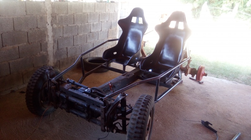

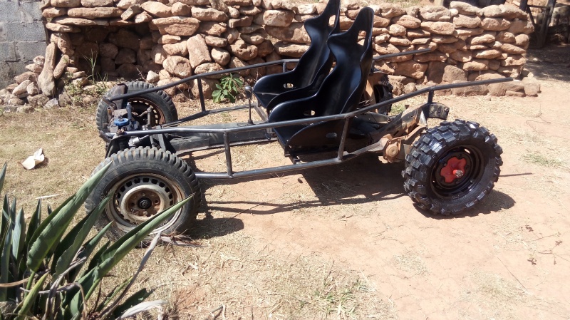

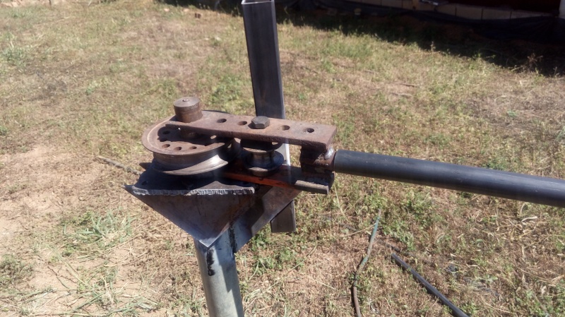

bom enquanto esperava os sapatinhos dela chegarem comecei a entortar os canos da lateral, pra isso usei uma curvadora improvisada que construí, segue uma imagem da maquininha...Anexo 558215 funcionou bem em ângulos mais abertos, porem quando forcei um pouco mais pra fazer o para-brisa a polia não resistiu e o tubo amassou, mas como disse em ângulos abertos funcionou e a lateral da gaiolinha ficou assim...Anexo 558216
no sábado de manha chegou os sapatinhos, e como tava até roendo as unhas pra ver ela calçada, fui logo montar os pneus, e ai estão eles já no lugar...Anexo 558217 são pneus 205 70/15, fiquei bem contente com o visual dos pneuzinhos na estrutura, hoje a tarde vou mandar dobras os tubos com ângulos mais fechados em uma maquina profissional, assim que chegarem mostro o resultado pra vcs, té mais galera...
