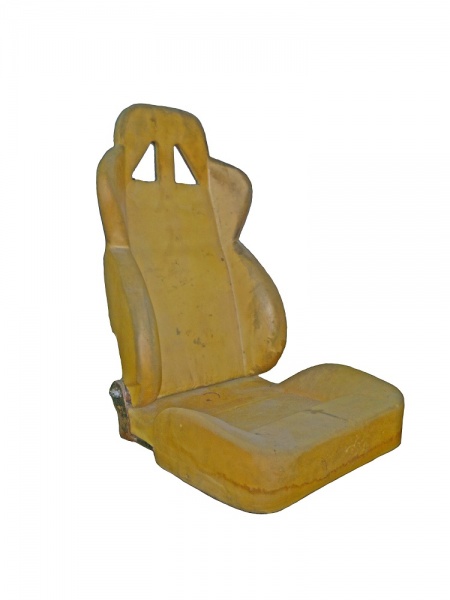

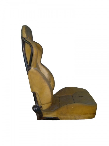

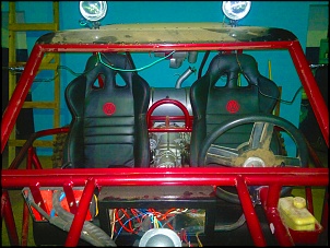

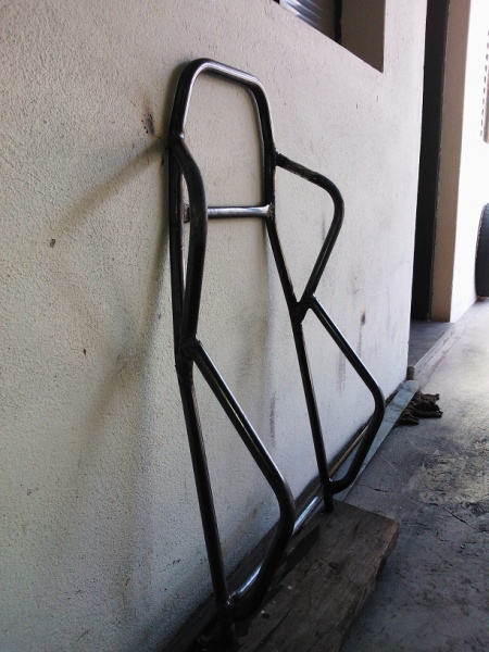

    os da minha gaiola eu fiz.
    comprei a espuma injetada dos bancos concha. adaptei minha curvadora para tubo de 3/4 e fui moldando conforme a espuma.
    o resultado esta ai nas fotos.
    mandei o tapeceiro revestir com couro

    Boa noite companheiro digobrazil!
    Simplesmente magnífico, bem reforçado e ainda por cima com regulagem do encosto!!!
    Esse povo não brinca em serviço não!
    Valeu e até breve.
