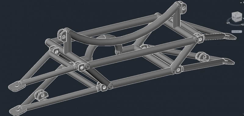

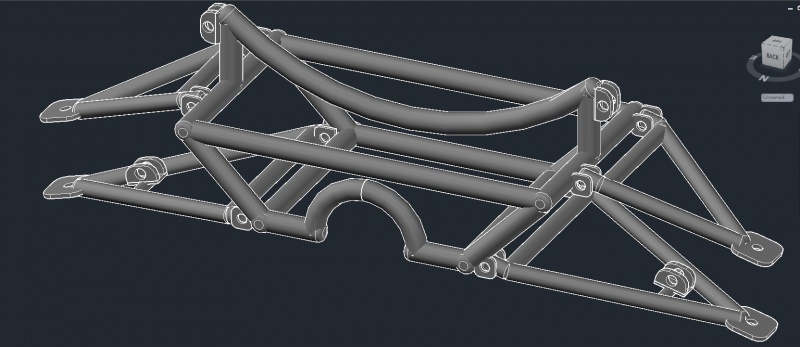

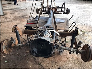

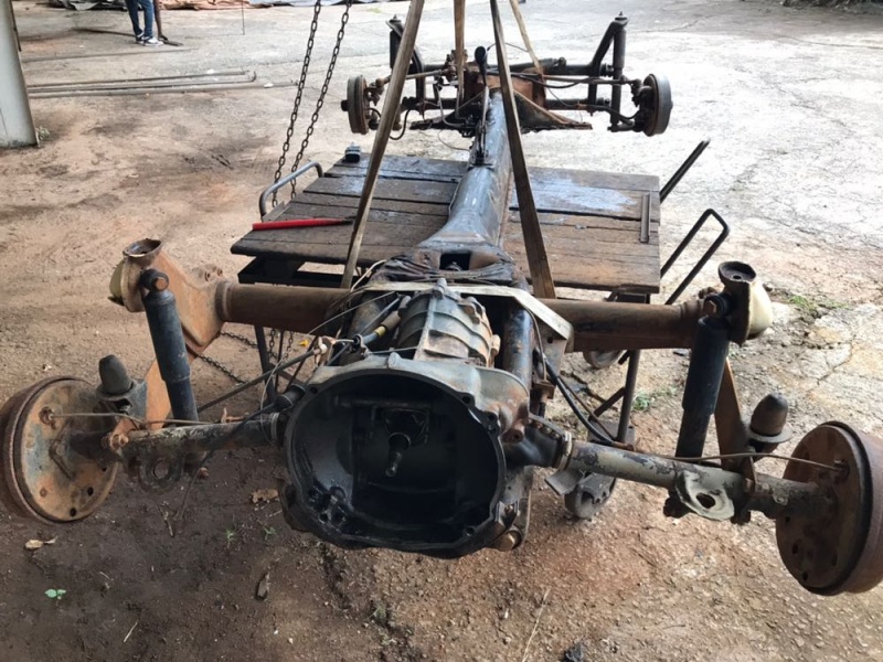

    Boa tarde pessoal, sou novo no fórum e já tem um tempo que estou querendo começar o meu projeto de Gaiola pra 4 lugares, tenho em mente um projeto de Gaiola com espaço entre o piloto e o passageiro normal e para os passageiros de trás um espaço bem menor, recentemente comprei um chassi de fusca e dei uma boa limpada nele, aqui na minha empresa tenho todas as ferramentas para a construção da Gaiola, menos a máquina para dobrar os Tubos.
    Quanto aos Tubos comprei inicialmente Tubos de 2" e 3,00mm de parede para fazer a estrutura do Chassi e 1. 1/4" com parede de 2,65mm para fazer o restante da Gaiola, pretendo reforçar bem as soldas e os pontos fracos mas evitar de deixar a Gaiola pesada.

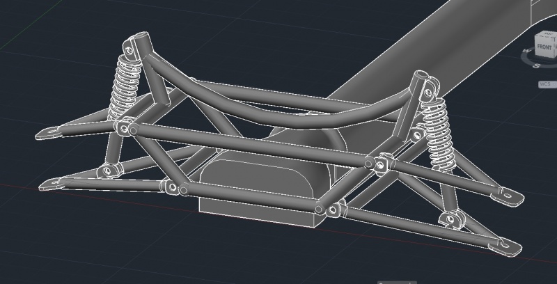

    Quanto à Suspensão pensei em deixar a original do Fusca mas depois de analisar bastante tópicos aqui do fórum decidi fazer uma Suspensão Dupla tanto na dianteira quanto na traseira, estou fazendo o projeto da Suspensão dianteira no CAD porém sem medidas, as medidas está em um rascunho e depois de pronta a Suspensão vou editar e adicionar as medidas ao projeto caso alguém se interesse.
    O motor pretendo utilizar um Ap 1.6 ou 1.8 à Alcool, estou procurando ainda um em um bom valor.
    Aos poucos vou postando atualizações do projeto, espero eu não demorar muito pra terminar, segue algumas fotos do chassi e do projeto da suspensão dianteira.

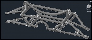

    Hoje já começo a fazer a suspensão dianteira, acredito que hoje mesmo finalizo, ficando pronto posto mais fotos.
    Dei uma editada no projeto da suspensão deixando o tubo que segura o amortecedor em ângulo pra evitar que o amortecedor encoste nos tubos da suspensão, segue a foto:

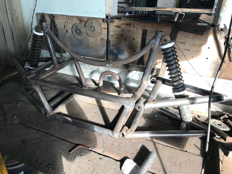

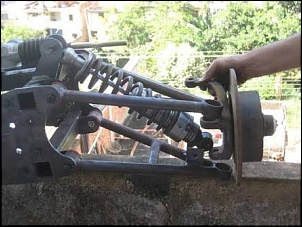

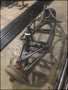

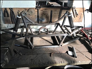

    Segue mais algumas fotos de como está ficando, estou meio sem tempo mas aos poucos ta saindo, as soldas estão reforçadas porém falta dar um acabamento melhor nelas, falta também soldar as travinhas dos braços da suspensão.
    -25353290_1707423055976527_2038979419_o.jpg -25400913_1707423069309859_553376419_o.jpg

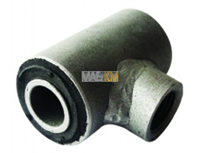

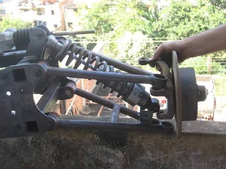

    Bom dia, segue algumas atualizações, falta cortar/adaptar e soldar os pivôs das rodas, soldar as partes dos amortecedores que por sinal estes amortecedores estão ruins então comprei um par de amortecedores novos da Nakata com capa de ferro pra prender as molas que estão nesses da foto, encontrei na net umas buchas de rel rey que já vem com o tubo encaixado na bucha tudo pronto só faltando soldar nos braços então vou retirar os tubos de fixação dos braços que estão nos 4 e soldar esses novos que estão pra chegar, depois disso tudo estou pensando em por uma direção de monza por ser mais resistente, ai já vou instalar tudo no chassi e partir pra construção da gaiola.
    -25400793_1708514812534018_704207166_o.jpg -25397513_1708514702534029_43483330_o.jpg -25395402_1708514772534022_1663635102_n.jpg -mb216.jpg

    Só uma pergunta que não quer calar: Você vai usar essas molas que estão aí nos amortecedores? Se for não vão aguentar o peso, abraço.

    Mesmo com os amortecedores novos do fusca e as molas de apoio será que não aguentam ? Elas são pra sustentar um pouco mais o amortecedor, vi que o pessoal costuma por nos fuscas pra subir um pouco a suspensão, de qualquer forma oque vc me aconselha ? Uma mola mais forte ? Valeu!
    Ford Fusion V6 3.0 2010
    31/12/2015
    Tres coracoes/MG

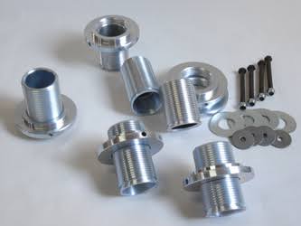

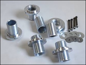

    Compra uma dessas ou manda usinar uma rosca usa molas traseiras do gol ou similar fina como do Chevette com rosca vc tem como regular se quer mais firmes ou
    Macia
    31/12/2015
    Tres coracoes/MG
    Tipo essa da foto
