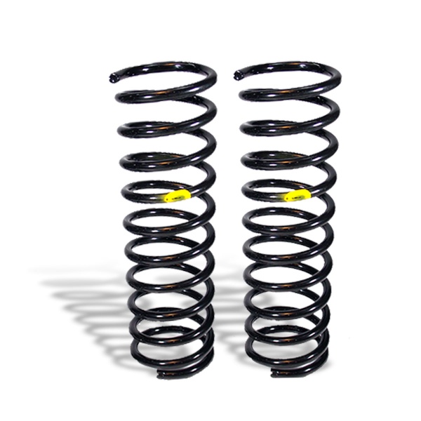

    Achei um par de molas traseiras do gol quadrado, pensei em fazer as peças pra colocar essas molas no amortecedor dianteiro do fusca, deve ficar bom né ?
    Anexo 554384Anexo 554385
  • 16/12/2017, 17:11
    Flávio Cadore
    Só fazendo para ter certeza...infelizmente.

    Sim, vou procurar por aqui uma mola traseira e fazer uns testes, qualquer coisa posso até colocar um amortecedor de S10 que tenho aqui e ver como fica, se vai ficar muito pesado ou não.
