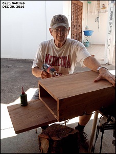

Buggy e Gaiola não tem bagageiro fechado e fica quase impossível guardar as ferramentas e equipamentos essenciais. Mas com madeira boa, parafusos, furadeira, parafusadeira, serra circular, etc. é possível dar asas à criatividade e construir uma caixa de ferramentas, não bonita, mas funcional e a prova de curiosos e buliçosos. A madeira usada foi semelhante à Peroba, uma madeira densa, pesada, muito resistente, porém um tanto difícil de trabalhar. Um marceneiro ou carpinteiro faria a caixa com encaixes, mas como simples mortal optei por usar furadeira e parafusos de bom tamanho. Prego, nem pensar! Racharia tudo!

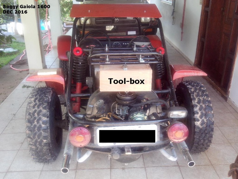

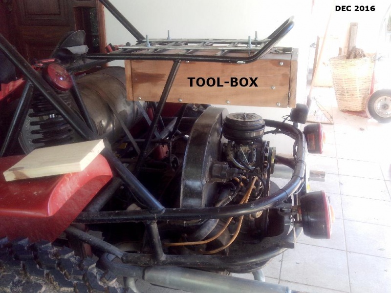

Escolhi prender a caixa embaixo do bagageiro e deixá-lo liberado para outras cargas.

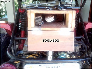

Terminei a minha caixa ontem, mas ainda falta a pintura. Nela já estão a chave de roda, algumas ferramentas básicas, macaco, triângulo, etc. O estepe em breve será colocado sobre a capota.
Nota: a caixa tem trinco e cadeado, mas por ser de madeira não é a prova de vandalismo.

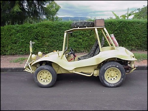

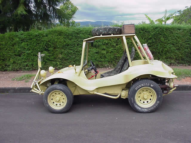

Meu antigo Buggy também mereceu uma caixa de ferramentas
