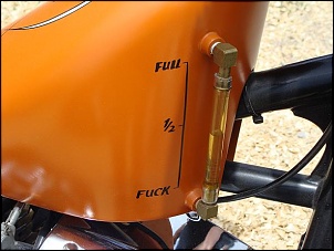

    Fala cara, beleza ? Então, na minha gaiola o tanque é em cima, dessa forma não tem bomba de combustível, então para ver o nível de combustível eu vou colocar um "t" na mangueira que sai do tanque para os carburadores, e outro no suspiro, ai quando ligar os dois t´s e assim o altura do combustível na mangueira é o mesmo que o do tanque. Não sei se é o seu caso mas talvez ajude.

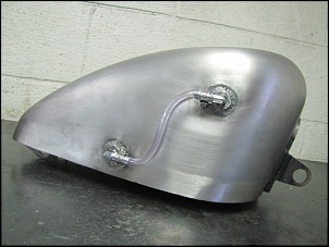

    androvidia, só uma idéia, não sei se vai servir.
    Miniaturas de Anexos Miniaturas de Anexos Ideias para medir o nivel de gasolina-05dd447f4a5058220fa75e755d900dbc.jpg   Ideias para medir o nivel de gasolina-135774d1282938531-05-sporty-gas-gauge-dsc03879.jpg
    Tuna
    Cj-5 1966 - "Tsunami"
    Se for mesmo 50mbar pode funcionar, só tem que colocar filtros no circuito elétrico para o balanço do tanque. 50 bar é muita coisa para ter sensibilidade. Pode tentar alguma coisa tipo sonar em cima do tanque, que vai verificar a mudança de densidadede do ar para gasolina. Acho que nunca ninguém precisou inventar alguma coisa diferente de uma boia, por isso sua dificuldade.
    http://www.rucken.com.br/wp-content/...BP-420-DIF.pdf
    Esse aí diz que mede de 0 a 100 milímetros de coluna de água.
    Tem que ver se estes transdutores são para combustível.
