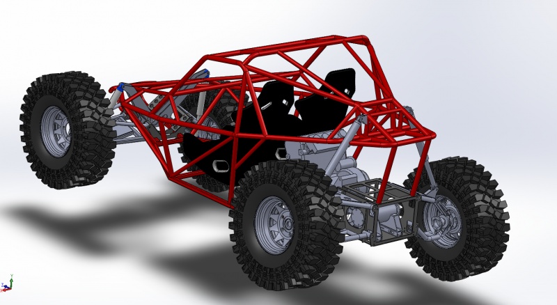

    Olá galera do 4x4 Brasil,
    Estou planejando montar uma Mega Gaiola, e quero primeiramente colocar um Chassis bem resistente e durável; então defini alguns parâmetros para alcançar este objetivo. Seguem abaixo:
    Material: Aço 1020 ou 4130 (mais caro)
    Mandar galvanizar
    Colocar chapas de aço entre os canos e soldar
    Lixar e passar Thinner
    Aplicar Primer anticorrosivo (com cromato de zinco ou óxido de ferro)
    Passar duas camadas de tinta anti-ferrugem
    Meu Chassis será este anexado
    Pretendo usar um V6 de 200CV
    Afinal, o que vocês têm a sugerir?

    A respeito de sua duvida vou lhe passar minhas experiencias no ramo de soldagens de tubulações:
    Material: Aço 1020 ou 4130 (mais caro) - 1020 resolve, 4130 é mais resistente porem encarece o projeto e torna a gaiola mais pesada.Mandar galvanizar - Muito caro e inviável.
    Colocar chapas de aço entre os canos e soldar - entre os nós são funcionais e deixam as junções mais resistentes.
    Lixar e passar Thinner - Lixar e passar zarcão ou melhor, primer.
    Aplicar Primer anticorrosivo (com cromato de zinco ou óxido de ferro) - não conheço esse material.
    Passar duas camadas de tinta anti-ferrugem - uma camada de primer e uma de tinta.
    se tiver mais duvidas pode contar comigo.
