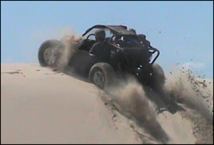

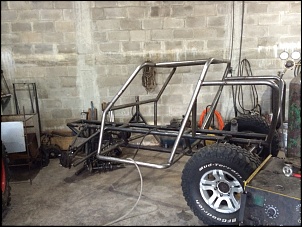

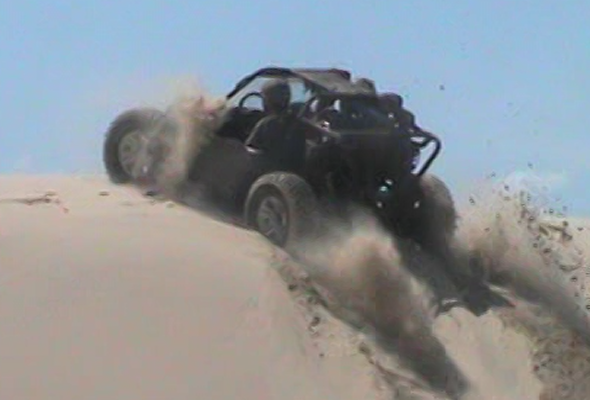

    Boa noite pessoal do Fórum!
    A alguns anos iniciei o projeto da minha gaiola 4x4 e hoje finalmente ela está "pronta". Utilizo aspas pois todos sabem que sempre temos algo a melhorar! Segue então uma lista "básica" dos componentes que foram utilizados nela que me lembro no momento:
    Motor AP 1.9 forjado com turbina roletada;
    Injeção Hardware RF4;
    Caixa chevete 4m;
    Sobre caixa fabricada com engrenagens da caixa de um engesa 6x6 do exército;
    Diferenciais do omega 4cc;
    Suspensão independente duplo A;
    Pneus bf mud 33';
    Montantes do corcel;
    Dentre muitas outras adaptações e dores de cabeça pelo caminho!
    Trabalhei para instalar a injeção até esta semana, agora vou mudar os cubos traseiros para utilizar o sistema completo do omega, pois o do corcel não aguenta a pegada do motor e o tamanho dos pneus.
    Alguém conhece algum sistema de bloqueio para os diferenciais do omega? Estou pensando em fazer por porcas nos dois eixos e deixar uns 75%...
    Abraços!
    Obs.: Nos vídeos ela ainda estava carburada!
