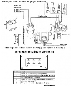

    Boa tarde Pessoal
    Vi em alguns esquemas de ligação do módulo Bosch 6 conectores que vai um resistor ou fio resistivo no positivo da bobina, porém já vi algumas pessoas dizendo que não precisa..
    Afinal, precisa ou não?
    Segue imagem do esquema que falei

    Se não usar o resistor, com o tempo pode queimar a bobina ou até o módulo.

    Grande Flávio, obrigado pela resposta
    Achei o resistor em uma auto elétrica aqui em Caxias perto da minha casa, tinha vasculhado um monte de autopeças e ferro velhos..
    Vou instalar amanhã, queimou o meu módulo, aí vou trocar o módulo e a bobina, que hoje está a do MI (acredito que isso possa ter ajudado a queimar, já que meu módulo é o de 6 conectores)

    Boa tarde Flávio, troquei o módulo e a bobina, instalei o resistore, mas o módulo continua esquentando só de alimentar..
    Vou continuar na pesquisa de possíveis problemas.
