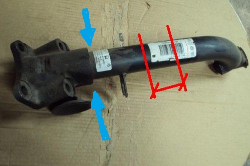

    Agora sobre o braço arrastado da kombi. Vou precisar encurtar e soldar. Alguma recomendação quanto à isto?
    Vou fazer um gabarito para manter as posições corretas/originais e depois encurtar o braço. Ou posso usar o gabarito do Marcos22 mesmo.. O problema é que ao encurtar, não vai ser possível manter o alinhamento do tubo. Estou achando melhor cortar rente com a peça fundida ali onde vão os parafusos (seta azul) ao invés de cortar no meio do braço:
    Como ele vai "desalinhar" após o corte, daria pra soldar ali pois a parte fundida é mais larga.. (seta azul)
    Acha que ficaria melhor assim?!

    Citação Postado originalmente por delriobr Ver Post
    Beleza!! Assim será!!
    Vou "favoritar" este tópico pra voltar aqui depois e mostrar quando estiver pronto!
    Olá, eu fiz num Fusca cortando na marcação vermelha da foto, mandei fazer um tarugo e coloquei por dentro, ná época soldei com solda elétrica mesmo, fiz em 1994, está rodando até hoje e não quebrou hehe, abraço.

    Grande Fuketeiro!! Na posição que você cortou, o suporte do pivô acabou ficando mais afastado do tubo do chassis. Certo?! Mudou alguma coisa no funcionamento geral? Ainda tem fotos?
    VALEU!!

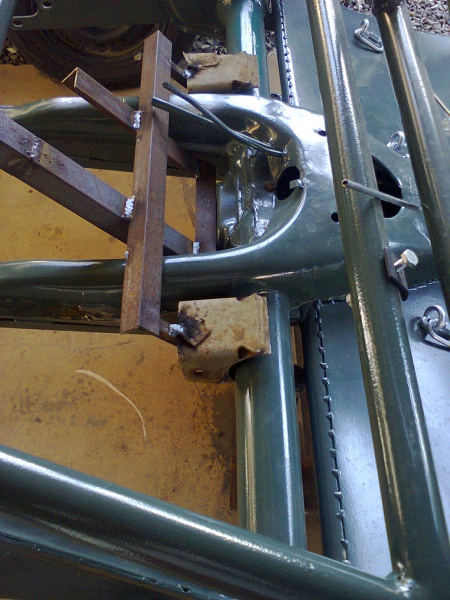

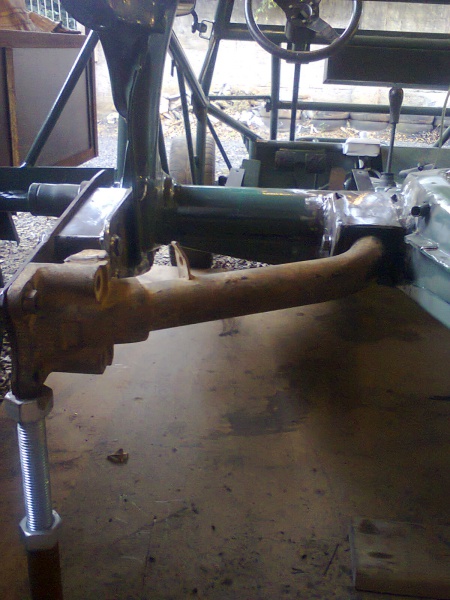

    Olá, a fixação do braço arrastado junto ao tubo do chassi no câmbio precisa ficar o mais próximo possível, tanto que só cortei 40mm do braço, vc pode mandar dobrar um 'U" para soldar ali estas fotos peguei aqui no forum mesmo, já da para vc ter uma idéia hehe, abraço.

    Cara, fala com o Marcos que já fez isto...este serviço não é tão simples assim. Prefiro não opinar.
    Como este braço forma um triângulo com o facão se vc cortar não vai casar com a peça.

    Então, justamente por isso a dúvida hehe! O Marcos fez assim também.. cortou ali e meteu solda com vontade. Mas ele é profissa na solda. E foi com 7018!
    Esta peça fundida é de aço!! Pega solda tranquilo!
    VALEU!!! Vamos aos trabalhos! :P
