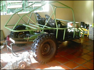

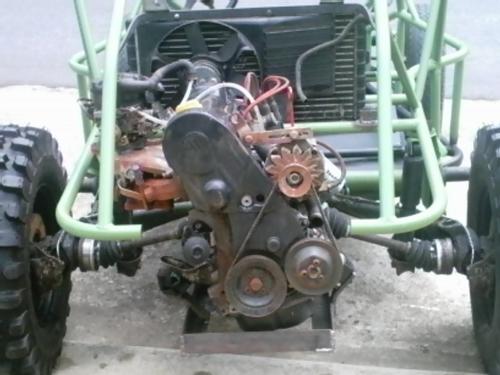

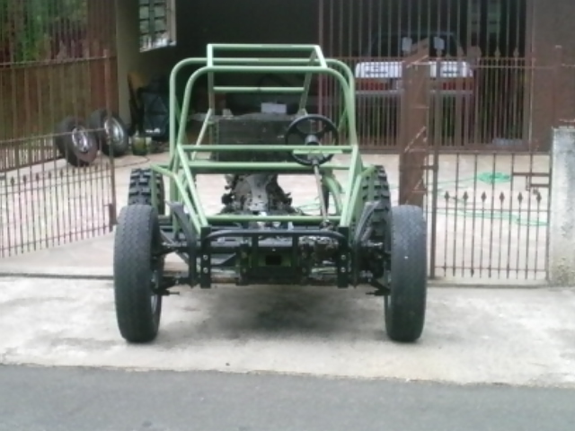

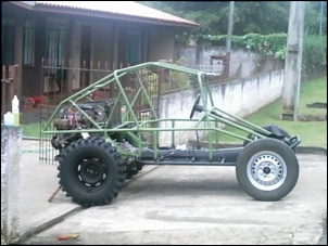

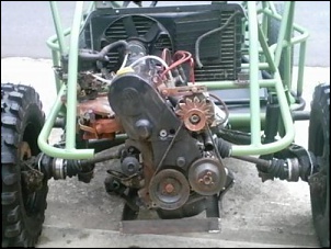

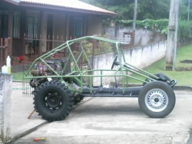

    Aí vão algumas fotos da minha gaiola ap1.8 a alcool com suspensão traseira IRS...
    Logo estará andando, pois faltam apenas alguns detalhes !!!
    mais fotos no http://rafaelcarletto.multiply.com
    04/11/2005
    Campo Largo/PR
    Ai estão as fotos!!!
    A gaiola, hoje, está mais adiantada, praticamente pronta, logo posto mais fotos!!!
    Miniaturas de Anexos Miniaturas de Anexos -23_151.jpg   -17_385.jpg   -7_186.jpg   -1_949.jpg
