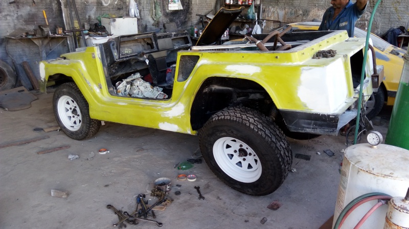

Com as molas e pneus instalados. O pneu tá pra dentro porque está sem motor.
Anexo 538553Anexo 538554

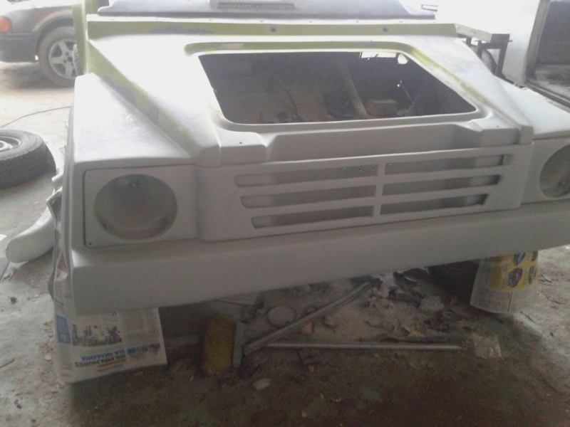

Anexo 538555Anexo 538556Anexo 538557Anexo 538558
Parte da frente evoluindo. Faltam alguns ajustes.
Anexo 538561
Traseira em andamento. Lanternas fechadas. Parachoques retos e suporte de estepe.
SHOW..Vc mexeu alguma coisa na altura? Parece estar com uma altura boa.
Só os pneus maiores e molas novas. Cortei as saias dos parachoques tambem.
Qual a medida dos pneus?
175 80 14 na frente e 235 75 15 na traseira.
Continuando os trabalhos.Instalaçao elétrica. Cabos do chicote passados. Caixa de relés montada. Fazendo furação das lanternas e leds da grade.
