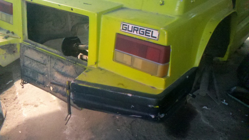

Olá, a tampa do cofre do motor vc vai mexer? Abraço.
Não. Vou só reformar e colocar uma fechadura nova, pois a não tinha. No momento por falta de tempo/dinheiro estou um pouco parado (vem o terceiro herdeiro). Moro em Juazeiro do Norte e o carro está em Fortaleza. No momento estou me concentrando no painel que estou montando. Depois posto algumas fotos ou crio um tópico específico.

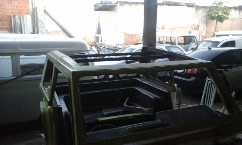

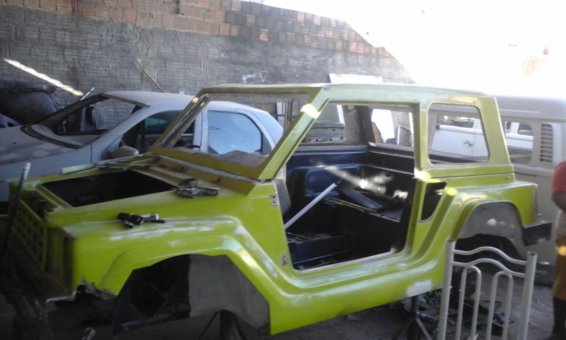

Capota cortada para início da transformação em conversível.

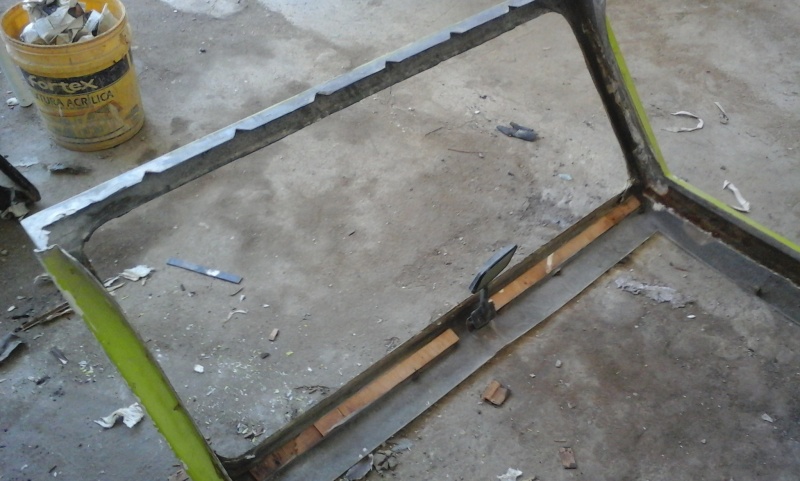

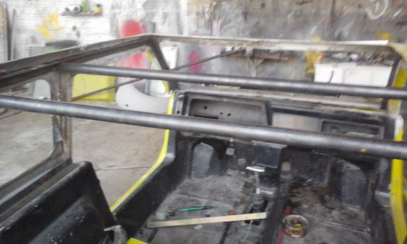

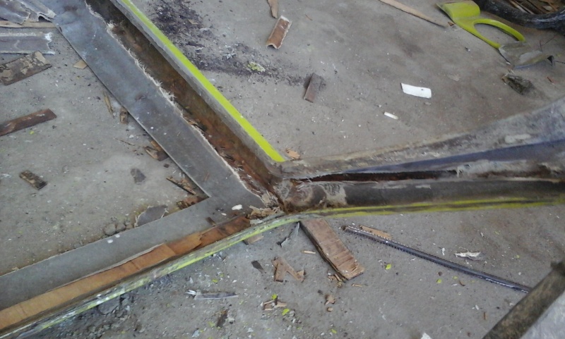

Montagem da estrutura de ferro da capota. Primeiro limpar a fibra para fazer o encaixe das cantoneiras. Muita madeira dentro da "reforma" anterior.
http://www.4x4brasil.com.br/forum/at...d=527129&stc=1http://www.4x4brasil.com.br/forum/at...d=527130&stc=1http://www.4x4brasil.com.br/forum/at...d=527131&stc=1

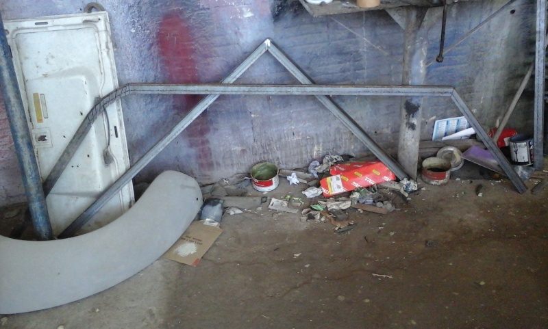

Ferros cortados para montar.
http://www.4x4brasil.com.br/forum/at...d=527132&stc=1
Montando a estrutura:
http://www.4x4brasil.com.br/forum/at...d=527133&stc=1http://www.4x4brasil.com.br/forum/at...d=527134&stc=1http://www.4x4brasil.com.br/forum/at...d=527135&stc=1http://www.4x4brasil.com.br/forum/at...d=527136&stc=1http://www.4x4brasil.com.br/forum/at...d=527137&stc=1

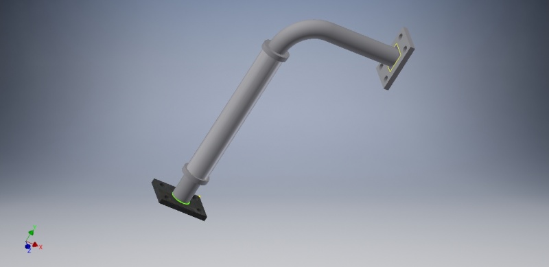

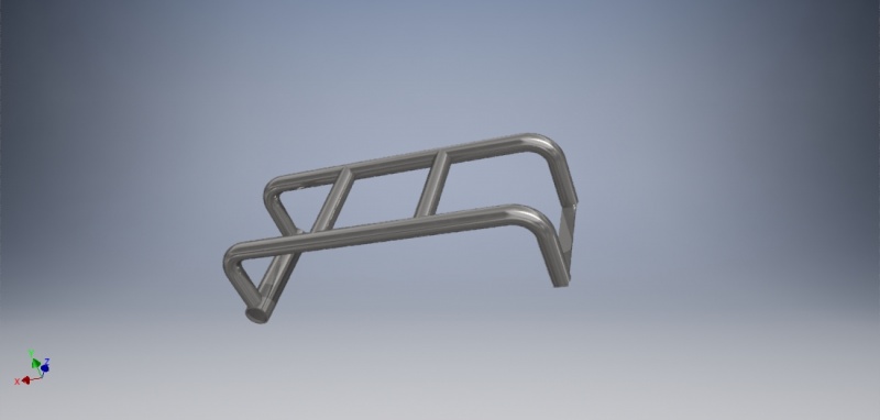

Medidas cantoneiras e tubos de 1 1/2" x 1/8"
