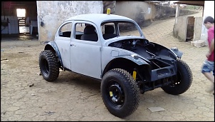

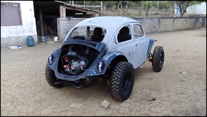

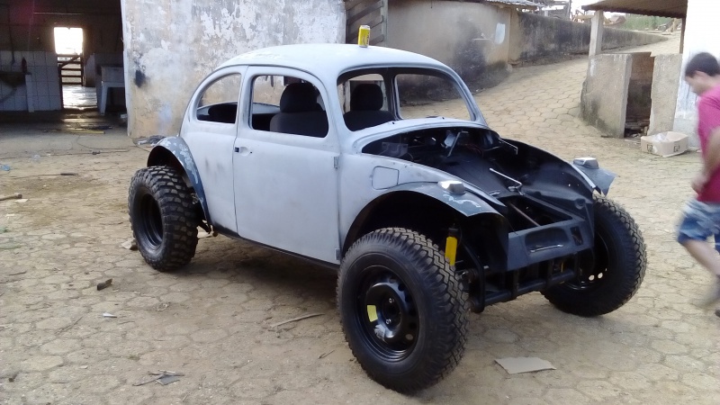

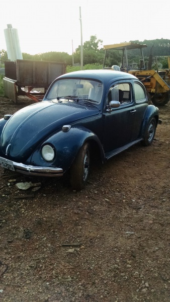

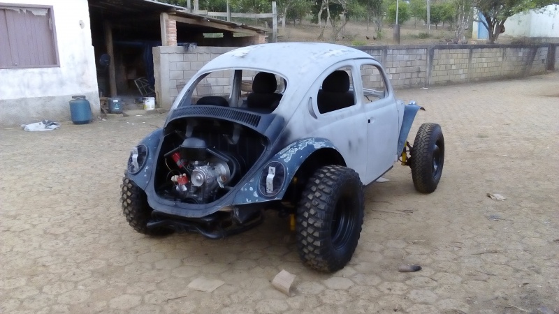

    ola galera!
    sou novato na area de fazer trilhas com carros, mas antigo nas trilhas com motos,foi onde surgiu
    a ideia e vontade de construir um fusca baja, para ser exato o toller. (gosação com os troller)
    bom,comprei um fusca meia boca,ano 84 motor 1500 boxer,caixa 1300, e começamos a trabalhar nele por um
    tempo,foram muitos eletrodos,disco de corte e cerveja para dar andamento no projeto.
    em fim,montamos andamos,e ficamos surpresos com o desempenho do fusca,agora penso em melhorar
    algumas coisas para enfrentar trilhas mais pesadas.

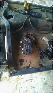

    pessoal o que me dizem sobre blocar o diferencial?
    fica muito ruim para fazer curvas?
    caso force em um curva com terreno com muita aderência posso quebrar o diferencial?
    aceito criticas e sugestões....

    Vc pode usar aquele bloqueio de porca que dá para fazer com 80% e já aproveitando que o cambio estará aberto fazer as roscas para não escapar as travas.

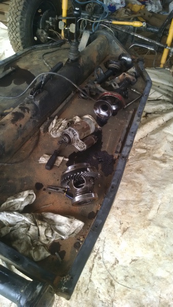

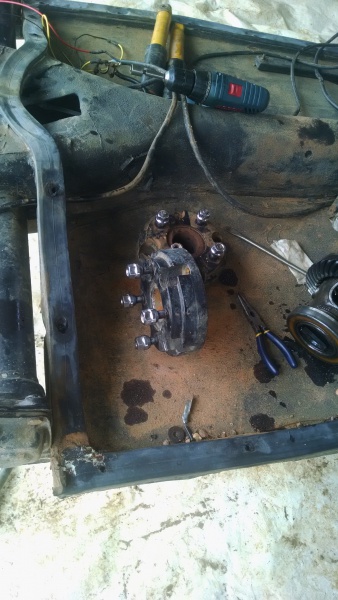

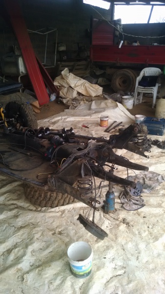

    Flavio,valeu mesmo!
    Da uma olhada no meu canal do you tube tem um video do fusca subindo uma cava... o canal e Jonas moura santos.

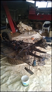

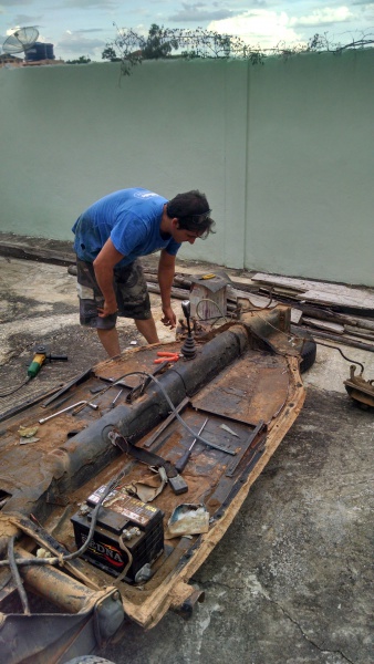

    surgiu uma duvida,por que vc optou por colocar essas porcas e não em soldar as planetárias, qual a diferença
    entre as duas em relação a manutenção,durabilidade e se esse o bloqueio dificulta muito para fazer curvas.
    estou tão animado em fazer essa mudanças e outras melhorias que ja desmontei o fusca inteiro,
    vou aproveitar para resolver um problema na caixa de marcha que e sta escapando a 3 marcha, tentar resolver
    outro problema que e a rasgação de coifas,não aguento mais.
    vou também aperfeiçoar a gambiarra que fiz na suspensão traseira, colocando umas molas de gol no lugar dos batentes,por
    conta da alavanca q as rodas invertidas mais o adaptador criaram
    .-img_20151213_111755132.jpg -img_20151212_164705871_hdr.jpg -img_20151213_111824680.jpg-img_20151213_112228181.jpg
    vou deixar tudo no jeito para colocar um motor ap emum futuro bem proximo.

    Jonas, soldar as planetárias é o menos indicado porque elas podem quebrar, aí já era. O bloqueio de porca funciona bem, não vai te atrapalhar muito ou quase nada nas curvas. A manutenção dele é que de vez em quando tem que dá um aperto nas porcas.
