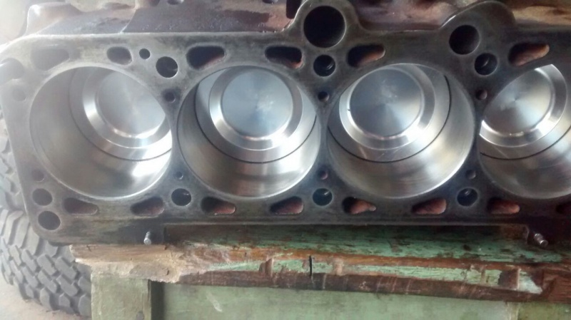

Retífica entregou o motor... agora é começar a montar tudo... em breve pronto.
Anexo 514235
Anexo 514236
Atualizando...

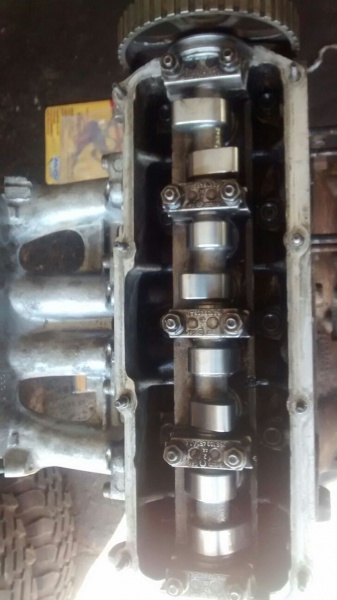

Anexo 515470
Anexo 515471
Anexo 515472
Creio que semana q vem já vai dar pra testar...
Motor finalmente Funcionando, faltando apenas jogar a pressão do turbo na admissão do motor, e ajustes finais!
