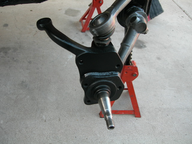

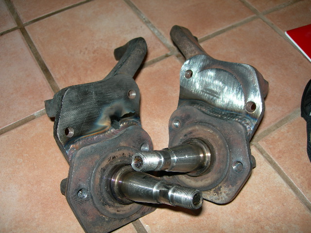

    Legal Marco, agora ficou bem mais claro pra entender!
    Obrigado!
    Eu estava fuçando ontem no site do The Samba e vi essas fotos de um esquema parecido num buggy gringo, foi feito daquele jeito que tínhamos comentado que não parecia seguro, mas essa das fotos parece muito bem feita, o que você acha Marco!?
    Fica como mais uma sugestão pra levantar a dianteira!
    Desde que seja bem feita!
    Miniaturas de Anexos Miniaturas de Anexos -ponta_de_eixo_1_103.jpg   -ponta_de_eixo_2_128.jpg   -ponta_de_eixo_3_163.jpg   -ponta_de_eixo_4_640.jpg   -ponta_de_eixo_montada_111.jpg
