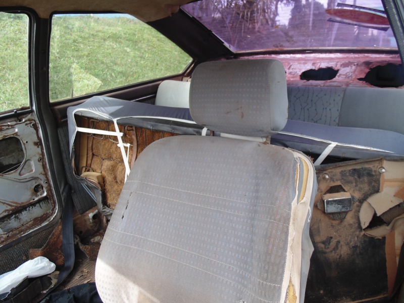

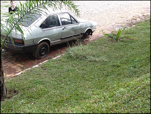

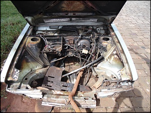

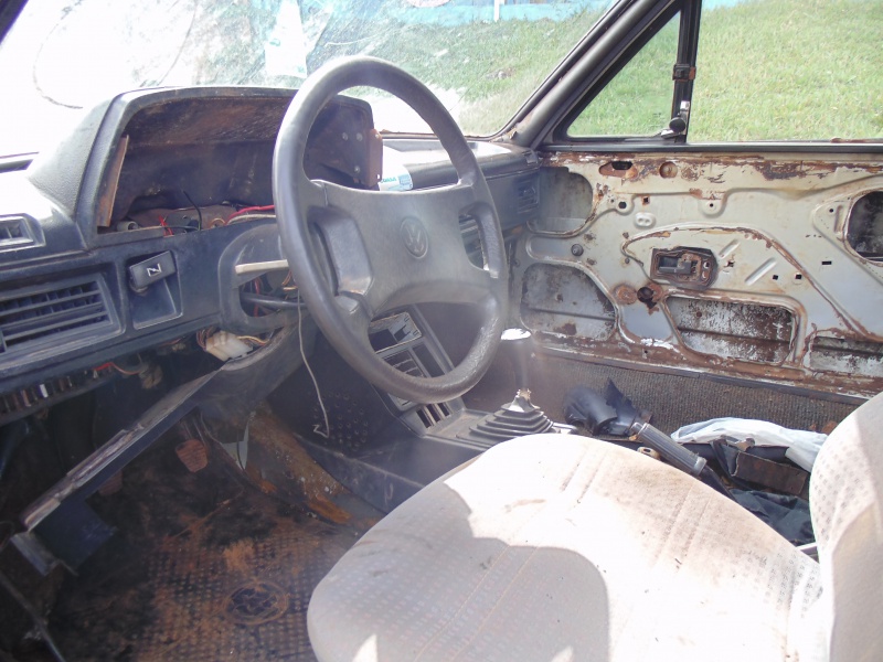

    Dai galera, já tive muitas gaiolas mas a maioria peguei em andamento, nunca comecei uma do zero, há alguns dias atras decidi que irei fazer uma gaiola, de vagar e bem feita, como sou meio desprovido de verba, estou executando os passos aos poucos, conforme o $$$ me permite. Bom, comprei um passat 1.8 AP á 30km de onde moro por R$ 450,00.

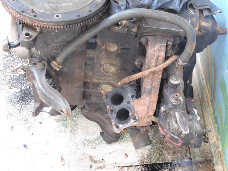

    O projeto inicial seria uma gaiola de dois lugares, com chassi tubular, pouca estrutura mas com barra de canos grossa (não sei ao certo a medida), motor central, sei que muitos vão dizer que não é bom para trilha, mas gosto de correr e de fazer trilha, então me servirá de dois modos, ainda que não gostasse de correr não gosto de traseira comprida em gaiola, enroscando em tudo, as configurações do motor são, AP 1.8, por incrível que pareça tem somente 0,25 de retífica o que me ajuda bastante pois quero dar uma envenenada nele, tenho uma turbina BIAGIO .50 e queria usufruir do poder. kkk
    Abri o motor pois como vou forçar ele bastante quero conferir muito bem ele antes de montar, então mãos a obra!

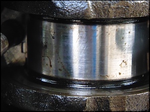

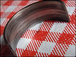

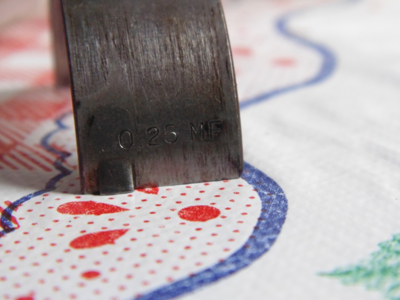

    Abri o cárter para tirar as bronzinas dar uma conferida no virabrequim pescador, e ver a medida da mesma, quando á retirei do virabrequim me assustei, pois parecia que tinham passado uma lixa nas bronzinas.
    Mas tive sorte, pois mesmo com o estado deplorável das bronzinas, o virabrequim estava intacto.

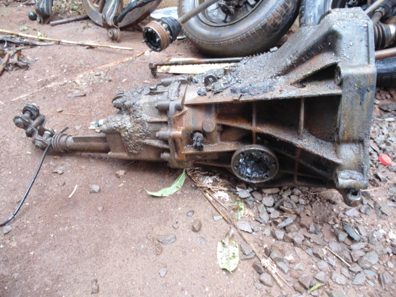

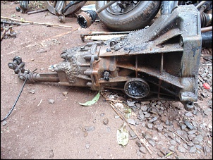

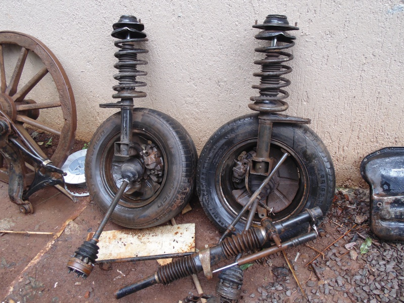

    Vou usar o quadro e toda a suspensão dianteira do passat, na parte traseira da gaiola, a caixa vou abrir para verificar se está tudo em perfeito estado.
